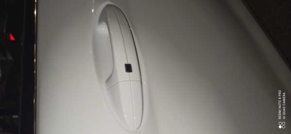

Problema apertura keyless lato passeggero 19/04/2025 21:17 #362960
Buonasera ragazzi, oggi ho ritirato dal carrozziere la mia fiesta mk6 che ho fatto verniciare completamente, stasera mi accorgo che il pulsante apertura auto sulla maniglia lato passeggero non funziona, mentre su quella di guida tutto ok.. ( Preciso che il carrozziere ha smontato tutto per la completa verniciatura, e di conseguenza anche le maniglie ) Cosa può essere successo ? Martedì ripasso da lui, ma volevo cominciare a farmi un idea.. Allego foto
Grazie a tutti
