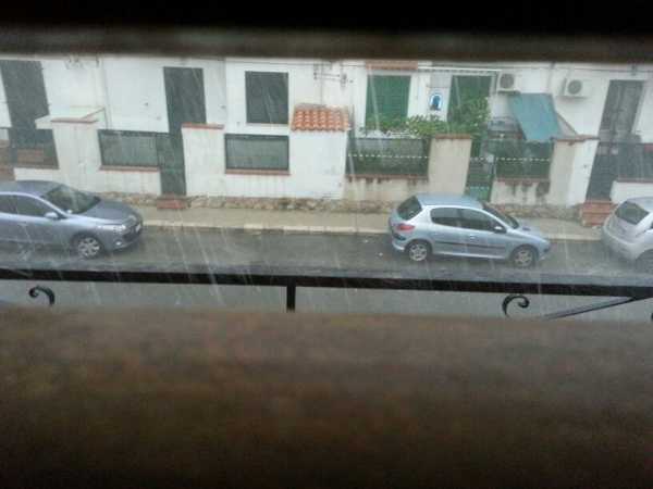

Re:R: The CicciusMobile 11/10/2013 12:27 #250035
Acquazzone provvidenziale per testare la tenuta della saldatura
:woohoo::woohoo::woohoo:

Re:The CicciusMobile 11/10/2013 12:46 #250042
Ottimo lavoro :) per renderti conto della luminosità però devi vedere in una strada buia...la luce c'è, ma ha poca profondità, almeno secondo me. Riguardo la saldatura...aggiungerei una mano di silicone. I miei nonostante siano stati sigillati con silicone e plastica un paio di volte ho dovuto ripassarli col silicone, e ho tagliato solo un pezzetto :)
Ultima modifica: 11/10/2013 12:48 da Fabietto1990.
Re:The CicciusMobile 11/10/2013 12:48 #250043
Ottimo lavoro :) per renderti conto della luminosità però devi vedere in una strada buia...la luce c'è, ma ha poca profondità, almeno secondo me. Riguardo la saldatura...aggiungerei una mano di silicone. Non si sa mai :)
Grazie Fabietto,ormai aspetto che finisca sto diluvio e vedrò come trovo i fari :pinch: se non dovessi trovare condensa li lascio cosi come sono

Re:The CicciusMobile 11/10/2013 12:50 #250044
Io però ho sciolto sopra dell'altra plastica dopo aver chiuso il taglio con una prima passata di pirografo

Re:The CicciusMobile 11/10/2013 13:04 #250050
Si ma tieni presente che spesso capita che subito tengono, mentre dopo iniziano a fare condensa. Una buona saldatura con una mano di silicone è la cosa migliore
Re:The CicciusMobile 12/10/2013 00:18 #250089
Bene dopo il diluvio di oggi...di questa entità
...posso dire, con molta soddisfazione aggiungerei, che i fari non hanno dato alcun problema...si sono chiusi perfettamente :woohoo:

Bene, ora hai dei fari ermetici e tutto il resto dell'auto inzuppato :D
