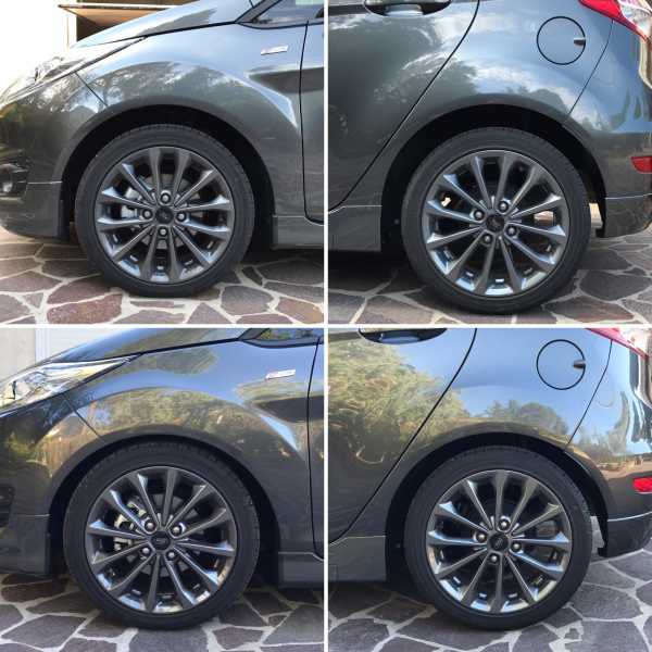

Sempre oggi ho trovato il tempo di montare le molle...quanto mi mancavano e quando è divertente con l'assetto rigido!!!
Foto del prima e del dopo.
