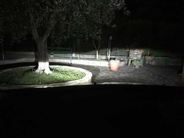

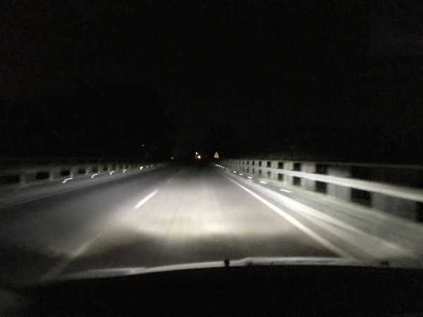

Ecco qualche foto di notte con le h7 led montate. A me piacciono molto sia come colore che come prestazioni.

Molto bianche rispetto a quelle di serie, bel lavoro! ;)

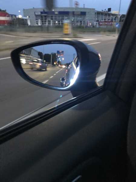

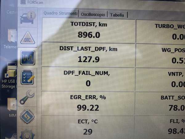

"Una delle prime modifiche che ho fatto è stata proprio quella di mettere una striscia di 3 led nello specchietto per vedere quando la rigenerazione partiva.
Oggi da forscan ho visto che è stata fatta 127,9km fa ma non ho visto i led accendersi eppure quando premo il tasto dello sbrinamento del lunotto posteriore si accendono."
O hanno cambiato il sistema in Ford oppure ho sbagliato qualcosa.

Non l'hai visto semplicemente perchè non è stato neccesario aumentare il carico con i dispositivi ausiliari per arrivare a completare la rigenerazione

Ieri sera si è acceso il led della rigenerazione. non ci facevo caso e ho preso un colpo ahah
Comunque ho portato la macchina sopra i 60km/h e sopra i 2000giri e il led si è spento facendo la rigenerazione in automatico e come scendevo di velocità e giri si riaccendeva.

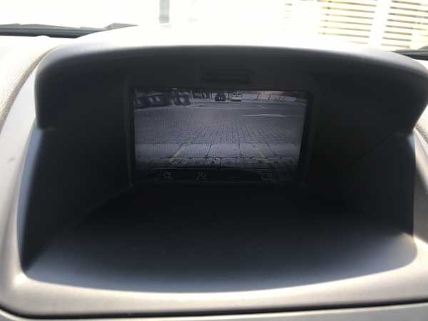

Una telecamera non può averla vinta ahahah dopo prove e prove ci sono riuscito

Ottimo. Ma non è un pochino scura l'immagine? Sono curioso di sapere dove fosse il problema?

L'immagine è scura perché c'è molta luce quindi colpa del telefono non della telecamera.
Il problema era che non dovevo collegare il nero del segnale video alla massa del cavo fakra ma al cavo marrone.

Hai messo POSITIVO VIDEO (al verde e arancio) - NEGATIVO VIDEO (marrone)?

Positivo video solo all'arancio.
Ho provato anche con il verde collegato ma la qualità era la stessa.
Si il negativo video al marrone.
Ho provato tutte le configurazioni possibili e questo è l'unico modo per farla andare senza problemi e anche di notte è perfetta così.
