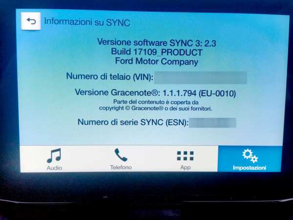

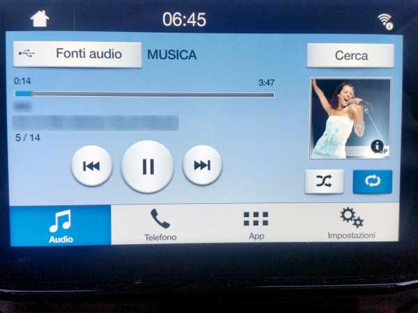

Ciao ragazzi, sto impazzendo.
Non capisco perchè l'impianto audio sync 3 della mia ST Line 2018 con alcuni mp3 mi mostra correttamente la copertina dell'album che ho impostato io (gestisco da pc tutta la mia musica col software Mp3tag), mentre per altri mp3 invece mostra una sorta di cover di default.

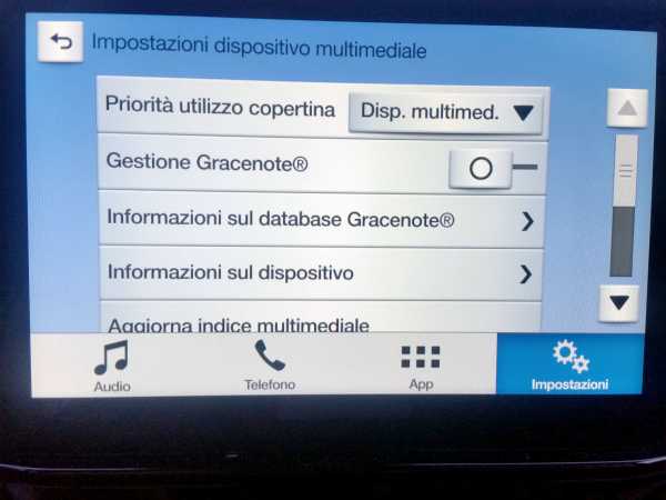

Ho già disattivato Gracenote dalle impostazioni, ma temo che per colpa di qualche bug rimanga attivo e quando mostra l'album art di default è perchè non trova nessuna corrispondenza tra il titolo della canzone e il database di Gracenote.
Ho già provato di tutto: ri-taggare i file, caricare l'album art a diverse risoluzioni grafiche, ma niente, sempre gli stessi album sono senza copertina.
Avete anche voi questo problema?
Allego foto per spiegare meglio il problema:

Cercando su Google si trova che è un bug noto del Sync 3,da tempo segnalato anche su forum stranieri.
Google: "Sync 3 album art gracenote"
