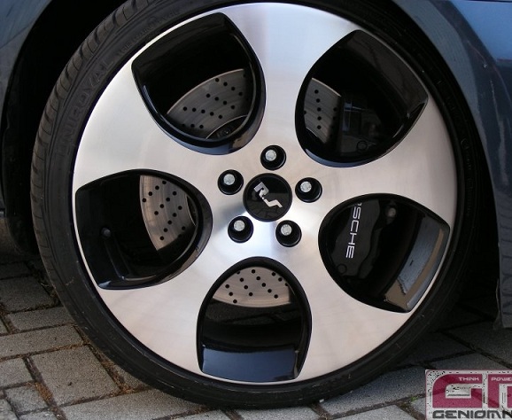

Re:Conversione da 4 a 5 fori!! 22/11/2011 03:21 #140887
Però sono proprio belli i Detroit!!!!!!

Re:Conversione da 4 a 5 fori!! 22/11/2011 09:03 #140889
sarebbero quelli che monta la Golf GTI? eh ma quella ha anche due belle pinzellone rosse che si intravedono da dietro :laugh:

Re:Conversione da 4 a 5 fori!! 22/11/2011 21:42 #141141
Dal vivo sono anche più belli,
li ha anche la polo...
la scirocco non lo so,
certo poi con quei bei pinzoni la dietro è da sbav!!!!!!!!!!!!

Re:Conversione da 4 a 5 fori!! 22/11/2011 22:13 #141151
sono i cerchi più belli in assoluto! :woohoo: :woohoo:
una cosa simile fa la OZ con gli OZ Wave!
l'unico problema è: li fa anche a 4 fori????
Re:Conversione da 4 a 5 fori!! 22/11/2011 23:12 #141165
Magarelli ha scritto:
Gli wave sono simili ma non rendono allo stesso modo,
mi piacciono molto meno,
e non credo li facciano a 4 fori....
la cosa sicura è che li fanno solo da 17 e 18!

Re:Conversione da 4 a 5 fori!! 23/11/2011 12:15 #141221
la pinza è solo bella, il disco non mi piace... non li prenderei mai forati, meglio solo baffati (sia come estetica che come efficienza)
Anche se sono molto semplici come disegno li trovo alquanto belli 'sti Detroit...
ma quel disco da quanto è? considerato che è un anteriore mi sembra troppo piccolo in rapporto al diametro del cerchio (che sarà da 19 mi sa), fa un po' kagare rovina la bellezza di cerchio e pinza, cavolo su una macchina del genere ci mettono un disco così? bah...
Questi Detroit li ho scrutati dal vero un mesetto e mezzo fa... in officina c'era una Golf R che li aveva, da 19"... le calzavano a pennello. Ma secondo voi renderebbero altrettanto anche sulla Fiesta?
