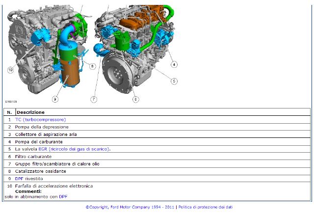

E' possibile sapere la posizione della valvola EGR sul benzina e sul diesel? credo non sia presente sulle vetture euro 0-1-2
la numero 5
