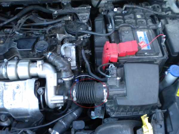

Altra cosa marco te hai misurato il pezzo in plastica dura che dall'air box si collega direttamente alla turbina ma perchè??? mica si deve togliere quello :)

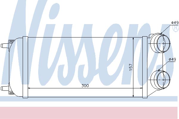

Re: TUBAZIONI SILICONICHE O IN ACCIAIO INOX 24/06/2013 21:08 #241735
ecco le misure B)
49 ma bisogna prenderlo leggermente più grosso per farlo entrare altrimenti non entra :D

Ringhio_bra ha scritto:
Non ho capito il discorso del diametro..io ho misurato i tubi dell'intercooler e quello che trovi al centro collegato alla turbina...con il metro non so come hai fatto :D ahahaha io per far un lavoro da "professionista" e senza tribulare opterò per il kit specifico che ho linkato...si è vero costa un pochetto ma mi hanno detto che dura per sempre in più del tubo siliconico che hai linkato te ha una maggiore resistenza perchè ha gli anelli di rinforzo ;)
Eu, ho misurato col metro perchè non avevo un calibro a disposizione, come ho detto era solo per farmi un'idea generale del costo che poteva avere un tubo in silicone che potesse andar bene per l'aspirazione e l'intercooler..
Ho misurato anche il tubo d'aspirazione, perchè voglio cambiare anche quel tubo, quello originale, essendo a soffietto l'aria non scorre bene all'interno come farebbe con un tubo in silicone perfettamente liscio!! :)
Inoltre ok, i tubi che vuoi mettere tu hanno degli anelli di rinforzo, ma le pressioni che ha il nostro turbo non credo siano così eccesive da portare così molto sotto stress quei tubi! Anche nell'annuncio da me linkato, viene descritto per quali usi può essere usato il tubo e tra questi c'è anche induzione forzata.. Altra cosa il prezzo! Molto inferiore rispetto al tuo annuncio! :)
Se hai altre domande non esitare! :P

Re: TUBAZIONI SILICONICHE O IN ACCIAIO INOX 25/06/2013 20:13 #241855
Allora domani mi fanno sapere se è compatibile...intanto sono passato da GMC e ho visto che in casa avevano il manicotto siliconico SAMCO BLU per la scatola filtro diametro dopo averlo smontato 57/58mm in casa aveva quello da 60mm quindi calza perfettamente..mi deve far solo sapere il costo dato che i manicotti SAMCO sono i migliori ma anche i più cari :S

Re: TUBAZIONI SILICONICHE O IN ACCIAIO INOX 25/06/2013 21:55 #241874
Il manicotto dell'aspirazione è a soffietto perché la scatola filtro è fissa, mentre l'altra parte è mobile (il motore è su supporti, ed ha possibilità di muoversi anche di diversi centimetri), e quindi con il soffietto la lunghezza del tubo è libera di aumentare e diminuire...
Se mettete un tubo senza soffietto come si regola questa cosa?
