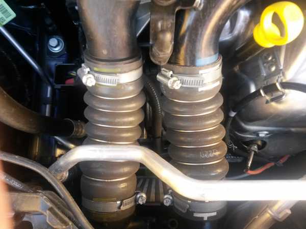

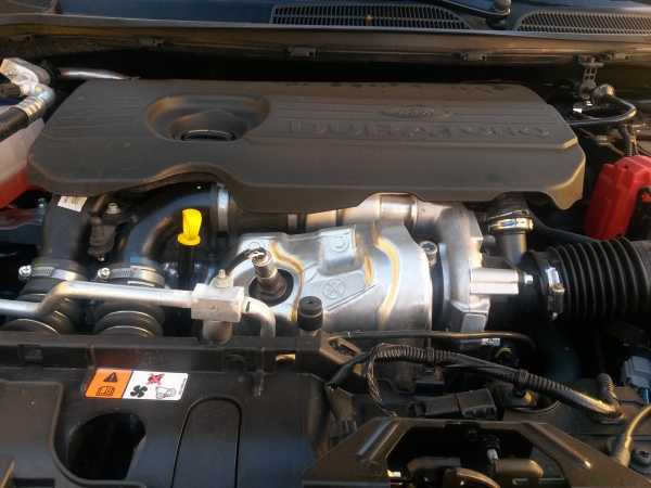

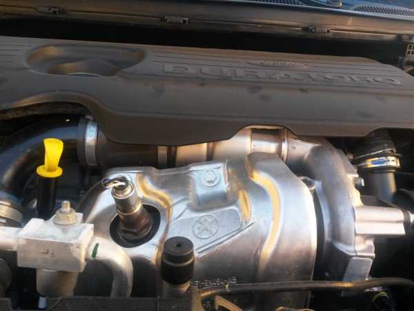

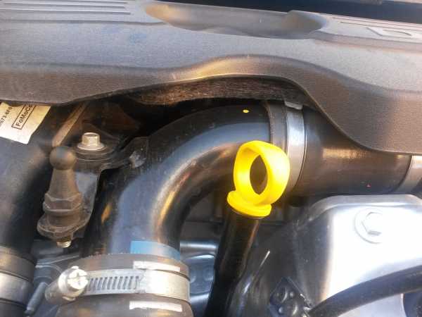

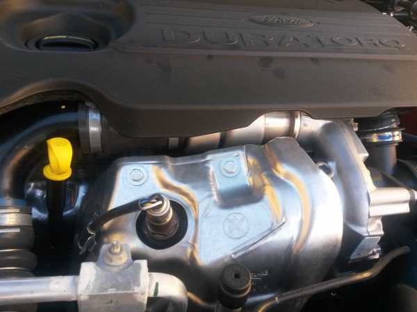

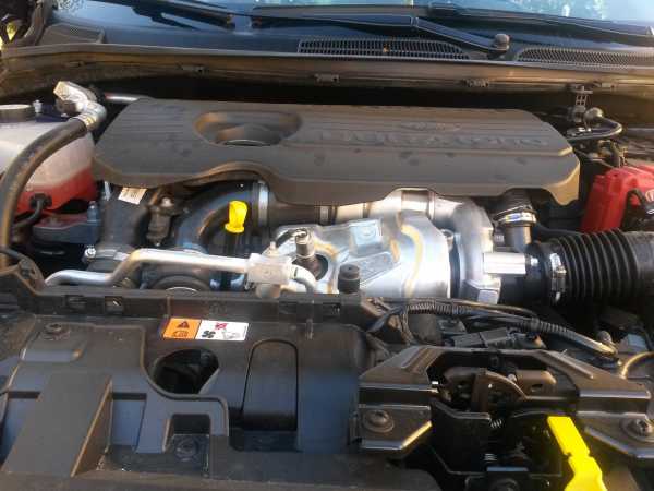

Re:intercooler su 1.5 75cv 29/10/2015 15:47 #310451

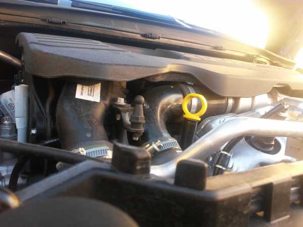

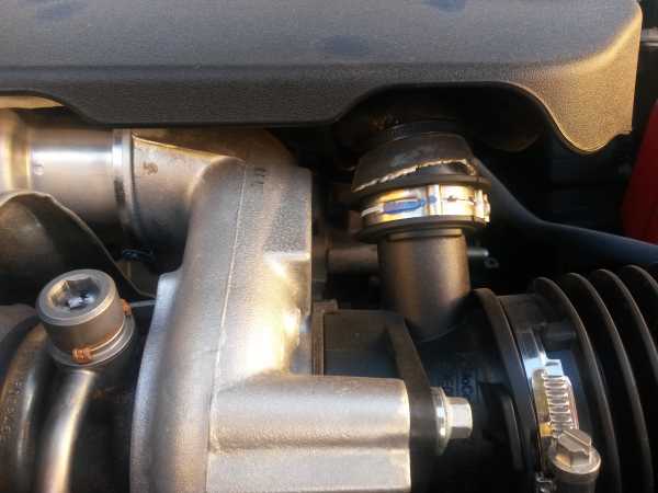

teown ha scritto:
NCKX ha scritto:
Ti posso fare la foto ma con la protezione..l'auto non è la mia :/
dai che ci vuole a toglierla e rimetterla :silly:
cmq se proprio non puoi va bene anche con la protezione =)
