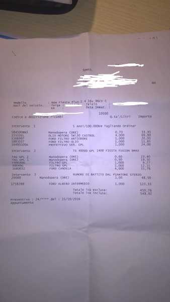

Buonasera sono da poco possessore di una Fiesta 1.4 GPL del 2011 presa di fortuna da un ragazzo che la usava pochissimo.
In 5 anni ha fatto 43.000km .. tuttavia so che ai 40.000km ci sono un pò di controlli da fare e mi sono presentato in Ford qui a Bologna per chiedere un preventivo.
Di seguito allego l'attuale libretto tagliandi dell'auto e il preventivo che invece mi è stato fatto per il nuovo tagliando .
Per me qualcosa non quadra, nel senso che non ha senso su un auto di 45.000km fare il tagliando 5 anni/100.000km ..
Inoltre comunque manca il controllo punterie che volevo far fare (anche se sicuramente non ci sarà bisogno di registrarle ) o sbaglio?
La macchina sgarabattola un pò dal motore da fredda, probabilmente non è nulla è quasi impercettibile ma sarei più tranquillo a fare il controllo punterie visto che da solo non dovrebbe costare molto (registrarle poi so che invece costa di più)
Pensavo a questo punto di rivolgermi al mio meccanico di fiducia visto che comunque non ho in programma di vendere l'auto prima di 150.000km e a quel punto tagliandi in ford o non in ford non credo influenzerà molto il prezzo .
vorrei sapere alla luce del mio attuale libretto tagliandi quali sono gli interventi che dovrei fare.
Ad esempio mi sembra ce il filtro dell'aria non sia mai stato cambiato, è possibile??

Fai fare un tagliando completo, cioè olio, filtro olio, filtro gpl, filtro aria, filtro antipolline e candele. A quel chilometraggio non c'è altro da fare (le punterie è impossibile che si sono già usurate a tal punto da richiederne la regolazione). Fai controllare anche la cinghia servizi e le pastiglie

Sulla nuova hanno cambiato la gestione dell'elettronica, riduttore e iniettori...va molto meglio. Comunque è inutile farlo...neanche se non fosse predisposta per il gpl a 45mila km avrebbe bisogno della regolazione. Vai tranquillo e a gpl tanto gli iniettori a benzina si puliscono ogni volta che avvii il motore visto che il passaggio a gpl non è immediato
