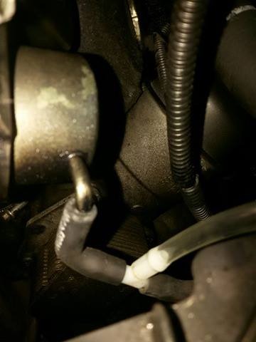

Ah ok io devo posizionarlo sul tubicino che parte da sotto la valvola difianco alla turbina ma non vorrei leggere la depressione, devo metterlo su un tubicino che passa la pressione per leggerla in modo adeguato e non riesco a trovarlo! :unsure: :unsure: :unsure:
devo fare un lavoro di questo tipo ma sul tubicino giusto di pressione
