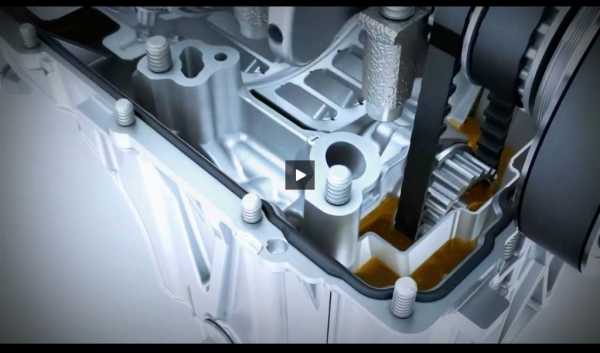

La cinghia dei servizi è a secco, la distribuzione è costantemente lubrificata dall'olio motore e completamente sigillata dall'esterno. :)

Motore 1.0 Ecoboost cinghia o catena? 28/02/2017 22:10 #331337
Confermo, la cinghia di distribuzione è a bagno d'olio. È uno dei motivi per cui su questi motori non va utilizzato il vecchio olio 5W-30

Motore 1.0 Ecoboost cinghia o catena? 28/02/2017 22:34 #331342
ecco come è fatto.....
