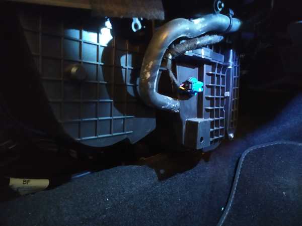

Inoltre ho effettuato cambio olio, filtro olio e filtro aria mediante kit acquistato online. Erano presenti nel kit anche filtro abitacolo e filtro gasolio... tralaciando l'lultimo, sul quale non mi sono ancora cimentato, ogi ho provato a cambiare il filtro abitacolo. E' stato tutto piuttosto semplice, tranne il fatto che mi è avanzato questo tappino (che vedete in foto) che non so da dove venga.
Visto che combacia perfettamente mi chiedo, è possibile che debba stare a tappare quel tubicino che esce dalle plastiche ??? Dal quale altrimenti (se non tappato) uscirebbe un po' di aria quando il clima è acceso? Questa è la prima domanda, ed è (spero) very easy.

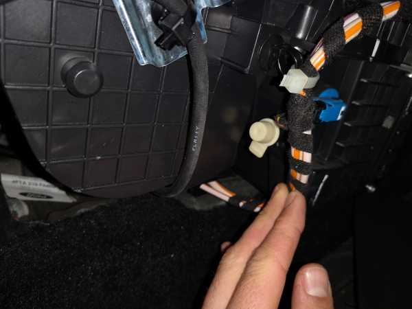

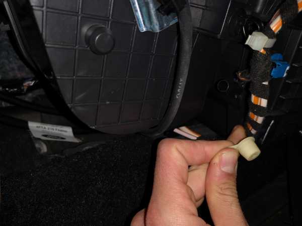

Ciao Urbanelli il tappino va' sicuramente in quel buco del box aria. Ti dico così perché io al suo posto ho un tubo in gomma che parte e arriva su' fino dentro la console centrale. Presumo che tu non abbia il clima automatico e forse è da qui che nasce la differenza.

Quindi problema filter abitacolo risolto.
