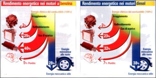

Credo che la tabella sia molto eloquente e sintetizza ciò che ho spiegato, sostanzialmente per ogni litro di benzina che immettiamo nel serbatoio, ne usiamo il 28% cioè 280 ml, nel diesel 380 ml per litro poichè è del 38%. (più della metà del resto LA BUTTIAMO FELICEMENTE DALLO SCARICO)
Con questo arrivo al nocciolo e dico che nel caso del tuo amico generandosi più calore deve tenere conto che consumerà di più in modo un pò sproporzionato, considerando che il calore sotto sforzo sarà abbastanza di più.
