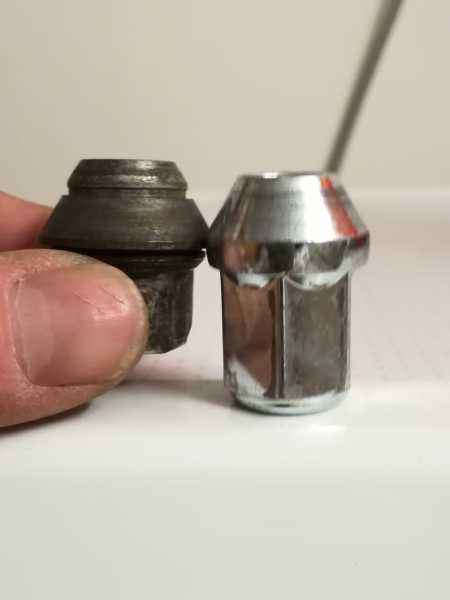

ragazzi ho una fiesta gpl e vorrei comprare una ruota di scorta, ma i dadi dei cerchi in lega (da 15 nel mio caso) vanno bene per un cerchio in lamiera ?

Non sono proprio identici ,chiedi di averli! Credo che si possano rovinare e tagliare col bordo del foro del cerchio in ferro poiché nel lega vanno a lavorare sullo svaso mentre nel ferro verrebbero a contatto col bordo dei fori ,molto fine effetto tagliola. Credo che siano di qualche lega anch'essi! Io me li feci dare dallo sfascia carrozze insieme al cerchio da 14 per la ruota di scorta. Ti mando una foto.

Come vedi dal punto in cui parte la conicita il ferro è piu lungo. Non solo, ma ha un doppia conicita:quella maggiore data da una ranella conica e, in punta, quella minore
