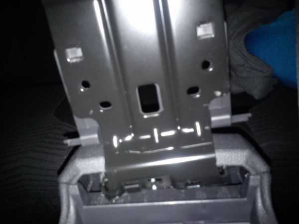

Forse non è necessaria, ma se ci fosse mi servirebbe la guida allo smontaggio del bracciolo (in particolare proprio il bracciolo non il tunnel)... non ho capito se si è rotto uno dei perni del coperchio oppure è solo uscito dalla sede (devo ancora aprirlo) e mi farebbe piacere capire cosa aspettarmi e se vado a togliere le viti giuste!
La vettura è una versione titanium del 2013, 5 porte.
In teoria a me è sembrato di vedere che basti togliere le 3 torx che si vedono aprendo il coperchio, poi immagino che il coperchio di smonti in due e potrò così raggiungere i perni...

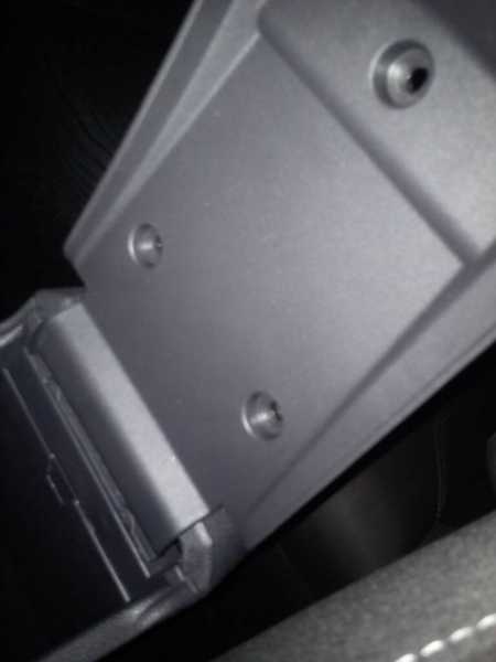

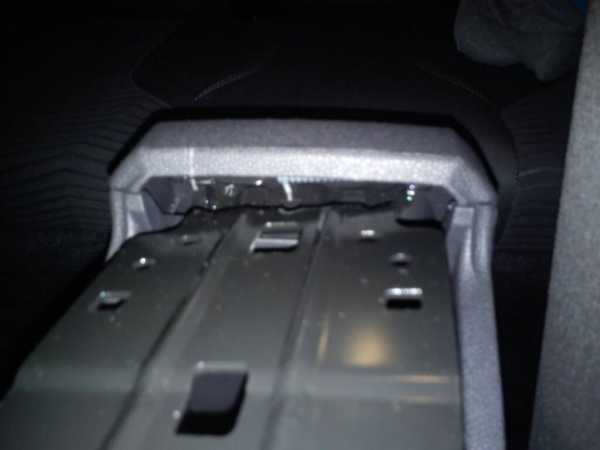

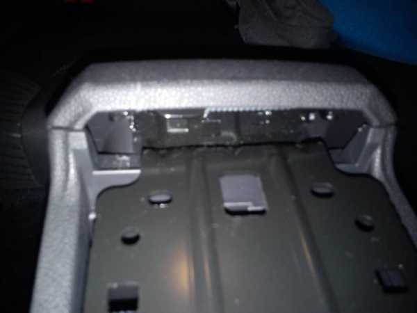

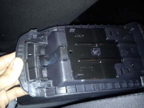

Aperto il bracciolo...brutte notizie, non ho risolto niente!
Riassumo ciò ke ho fatto: svitato le 3 viti inferiori.
Chiuso il coperchio con una spinta verso avanti si sgancia la parte superiore.
Tramite lo sgancio di 2 pernetti di plastica si sgangia il sostegno dalla parte inferiore, poi similmente un fermo superiore di plastica...arrivato lì mi sono bloccato!! La parte posteriore non mi sembra di trovare viti da svitare...
