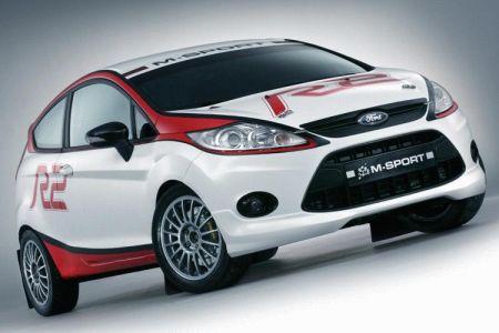

pensavo di farla cosi xD si risparmia sulle minigonne e bassa bassa starebbe da dio
