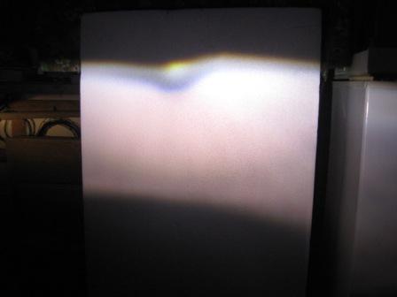

effettivamente il colore è dato dalla lente, perchè sopra illumina bene, ma la lampada girata è palese. prova innanzitutto a girare la lampada e poi vedi come va :)
Re:regolazione puntamento fascio luminoso xenon 08/03/2012 02:27 #166623
ho girato anche la lampada e ti invio una foto della lampada girata

Re:regolazione puntamento fascio luminoso xenon 08/03/2012 02:38 #166626
che ne pensi ?
io credo che non sia una colorazione da 6000k un kit specifico per fari lenticolari dove loro stessi dichiarano bianco puro senza alcun riflesso azzurrato.....no no non è azzurrato ....è proprio rosa. comunque ho consultato un mio amico che lavora in officina ford e ha montato diversi kit,e anche lui mi ha detto che ci sono delle anomalie

Re:regolazione puntamento fascio luminoso xenon 08/03/2012 12:39 #166682
nico81 ha scritto:
che ne pensi ?
secondo me il problema è il punto focale delle lampade che è spostato...anche il fascio in generale non mi sembra perfettissimo...
come puoi vedere girandole sparisce l'ombra, ma il colore è corretto (la parte superiore è bianca e se guardi il faro frontalmente sicuramente da il colore da te voluto). quel viola è solo una distorsione del colore dovuto alla lente e onestamente non saprei come aiutarti! potresti provare a spostare la lampada manualmente mentre sono accesi e trovare una posizione dove sparisce quel rosa. magari basta mettere una rondella di gomma tra la base della lampada e il faro
se non risolvi ti consiglio di vendere il kit (con i fari a parabola sparisce il problema) ed eventualmente prendere di nuovo un kit xenonlamp o obd2world. se quello che hai adesso non fosse 55w ti bastava cambiare solo le lampade. quello che mi stupisce è che leggendo le loro descrizioni xenonvision dovrebbe vendere un kit di prima qualità, invece mi sembra tutto il contrario...mah :dry:

Re:regolazione puntamento fascio luminoso xenon 08/03/2012 14:48 #166728
ecco il mio
effettivamente anche al mio in basso sembra che la luce vada sul viola...mah
Re:regolazione puntamento fascio luminoso xenon 08/03/2012 16:30 #166763
si il tuo faro sembra che lo faccia solo sulla parte laterale i miei quando viaggiavo in strada lo facevano dappertutto, comunque voglio precisare per quanto riguarda il punto focale o l' altezza delle lampade , che quando ho scattato quella foto avevo montato soltanto una lampada con sua centralina senza incastrarlo bene nel suo alloggio ma soltanto appoggiato per scattare delle foto da inviare alla XENONVISION.
e oggi stesso sono andato alla posta per rispedirglieli indietro quel porcaio di fari.
