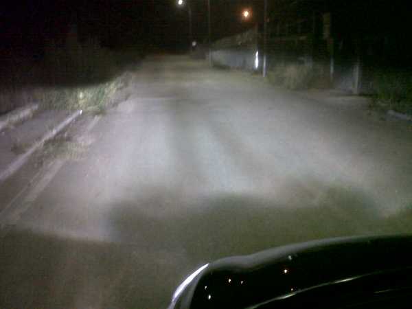

Re: elettrodo xenon verso l'alto 24/06/2012 23:19 #189379

Re: elettrodo xenon verso l'alto 25/06/2012 00:30 #189391
espo92 ha scritto:
Raga ho fatto qualche foto per farvi vedere la qualita' non e' eccelente
....sono davvero alte...uccidi le persone in questo modo!!!! Ma anche se montate bene vanno sempre "settate"
Ma quando dici "la qualità" intendi delle foto o della luce??? Perchè la luce che fanno mi sembra più che buona

Re: elettrodo xenon verso l'alto 25/06/2012 00:32 #189392
mi sembra nella norma...quale è il problema? nelle foto l'elettrodo in che posizione di trova?
Re: elettrodo xenon verso l'alto 25/06/2012 00:36 #189393
forse dovrà regolare bene il faro lato passeggero o la lampada...le linee non sono in parallelo

Re: elettrodo xenon verso l'alto 25/06/2012 00:39 #189397
no no le linee sono perfette!

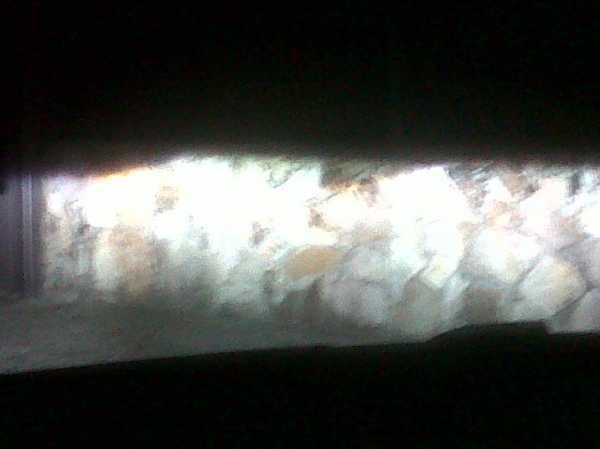

Re: elettrodo xenon verso l'alto 25/06/2012 08:08 #189402
no intendevo la qualità delle foto...comunque tieni conto che quando ho scattato le foto ero in pendenza. ma quel vuoto a 30-40cm sotto il faro è normale giusto? si nota bene in foto 2

Re: elettrodo xenon verso l'alto 25/06/2012 08:08 #189403
elettrodo in su con regolatore fari a 0
