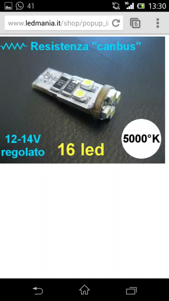

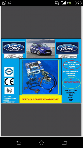

Io ho appena ordinato il kit xenon 6000k è le luci di posizione bianco lunare 5000k poi al più presto cambio anche le H1 degli abbaglianti....appena monto tutto probabilmente metto qualche foto

Ma il kit Xeno qui è OT, e poi non è omologato... XD
