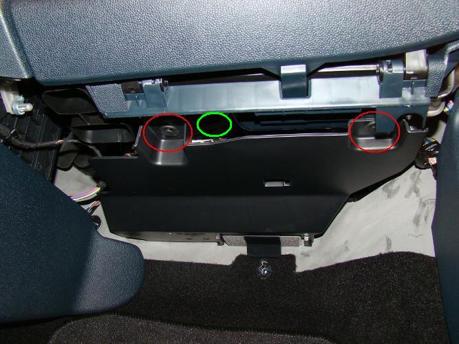

Beh..una lampada alogena con attacco t10 ti costa al massimo 2 euro da qualsiasi meccanico/benzinaio.
Se proprio non vuoi spendere dei soldi dovresti provare con un tester.
Per quanto riguarda lo smontaggio del cassetto portaoggetti lato passeggero è molto semplice: apri il cassetto e stringendo i lati verso il fondo ci sono due gommini che impediscono che il cassetto fuoriesca dalla sede.
Comunque l'attacco sul lato passeggero è facilissimo da trovare, senza andare a smontare il cassettino..
Riprendendo una foto della guida di m3820, l'alloggio del portalampada è nella zona del cerchietto verde..

ah ok grazie...pensavo costassero di più onestamente...e pensavo anche che fosse necessario smontare il cassetto ma a quanto pare è facilmente raggiungibile...grazie mille...a breve faccio tutto...

ciao a tutti io ho preso la 1.4 tdci plus nell'ottobre 2010 e dopo aver dato un'occhiata all'argomento sono andato a controllare in auto se è predisposta per l'illuminazione "piedi" : c'è sia per il conducente che per il passeggero e con 4 euro di lampadine ho fatto tutto...ciao
