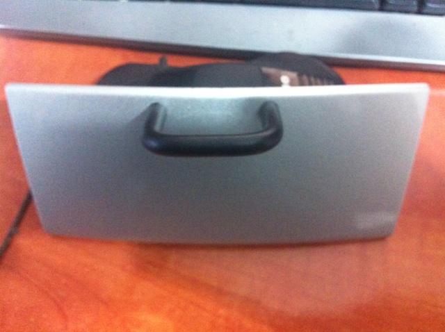

Ragazzi una guida breve e veloce per utilizzare il benedetto cassettino!Ovviamente per chi non lo usa troppo spesso, io mi trovo a meraviglia!
prima di tutto prendiamo il "cravattino" di acciaio che troviamo all'interno della fessura dove va a chiudersi il cassettino...
Ultima modifica: 17/04/2012 20:42 da stefano_nttp.
Re:Rendere utilizzabile il cassettino sotto lo stereo 17/04/2012 20:43 #176041
e con una pinzetta o qualsiasi cosa vogliate allarghiamo le due alette alle estremità quel tanto che basta per farvi entrare e uscire , con la giusta dose di forza, il perno posto sul cassettino!!!
Re:Rendere utilizzabile il cassettino sotto lo stereo 17/04/2012 20:44 #176042
fatto ciò sul cassettino ora montiamo una qualsiasi maniglia o chi per lei in modo da poterlo aprire e chiudere con facilità!
Terminato il tutto, rimontiamo il cravattino nell'apposita sede , montiamo il cassettino e è pronto per l'uso!
Spero di esservi stato d'aiuto!!!
Re:Rendere utilizzabile il cassettino sotto lo stereo 17/04/2012 22:41 #176079
Scusate ma perchè non montate le calamite dei mobili a pressione? sarebbe comodo, premi apri, premi chiudi

Re:Rendere utilizzabile il cassettino sotto lo stereo 18/04/2012 01:45 #176097
Scusa....
ma con quella maniglia sembra un cassetto del mobile da cucina!!!!
