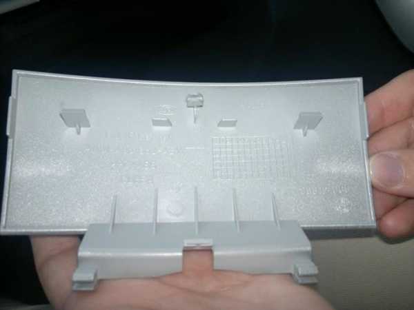

Finalmente sono riuscito ad avere tutti i pezzi; cerniera in due pezzi e coperchio; avrei bisogno di sapere però (se qualcuno ha etis e riesce a controllare) come si uniscono i due pezzi. Allego qualche immagine dei pezzi che ho ordinato.
avresti i codici di tutti i pezzi?? :)
La cerniera è in due pezzi; ecco i codici:
Cerniera - 1521695; 1543080
Coperchio 1573544
C'è un ma, non riesco a capire come unire le due parti della cerniera. Domani torno in ford e chiedo lumi. Il coperchio è liscio, senza maniglia

Lo sportellino mi pare identico al mio, che è ad incastro!
Coperchio 1573544
domani ordino i pezzi e vedo di darti una mano ;)
Re: Rendere utilizzabile il cassettino sotto lo stereo 11/09/2012 23:56 #200016
infatti questo cassettino non è quello che va bene con la cerniera. è questo quello per la cerniera

Ragazzi perdonatemi, non offendetemi, ma io ho una FoFi del 2011 e qualche tempo fà, o meglio qualche ventina di pagine fà, mi sono arreso perchè capìì che il mio cassettino non aveva speranza di essere utilizzato!
ora non sto capendo più nulla, nel senso che ho perso il filo del discorso!
c'è qualche speranza? voglio spenderli sti 27€ se mi fà utilizzare quel cassettino!

controllando su ecat e inserendo il mio numero di telaio (la mia ha il cassettino che si aggancia alle cerniere) mi usciva 1573544, come quello postato dall'altro utente...questo è ancora più strano!
Re: Rendere utilizzabile il cassettino sotto lo stereo 12/09/2012 12:44 #200086
ordinato tutto stamattina, ho chiesto esplicitamente il cassetto delle prime MK7 (2008/2009) se fosse disponibile.
Per la cerniera invece è bastato solo un codice..mmh...

Non mi torna nemmeno a me; il codice del coperchio e cerniera l'ho ottenuto con il telaio di una fiesta titanium 3 porte del 2009; poi in ford quando ho ordinato i pezzi mi hanno chiesto se la cerniera era in 1 o 2 pezzi, e li già mi hanno spiazzato.
Ho ricontrollato di nuovo i codici, e mi sbuca sempre lo stesso. Devo tornarci per capire cosa non va, appena posso faccio un salto
