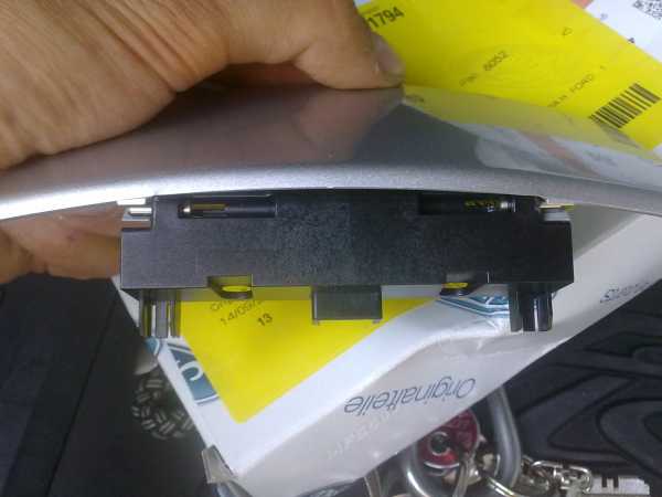

ciao, aggiornamento, sono stato questa mattina al magazzino ford e l' addetto, gentilissimo, mi ha dato i codici dei ricambi del cassetto che non ho ordinato perche' non aveva i disegni dell'ecat, devo aspettare l'aggiornamento del sistema.
Comunque i codici sono quelli che avete postato tranne uno, quello dello scomparto che e' stato aggiornato ed ha un prezzo inferiore...
I codici sono: 1521695 per la cerniera €8.87; 1543080 per il cruscotto €2.42;1743448 per lo scomparto (aggiornato) €14.27.
I prezzi sono cadauno quindi penso che di cerniere ce ne vogliano 2, confermate? attendo altri aggiornamenti... B)

Dovrebbe essere solo una di cerniera o "staffa", corredata con supporto e viti M10X6 o qualcosa del genere :dry:

ok grazie quindi basta ordinare di ogni particolare un singolo pezzo :)

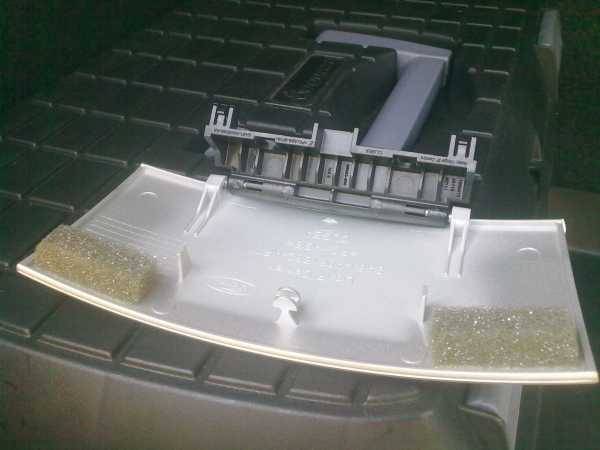

ragazzi eccomi qui, mi è arrivato tutto, sportellino + cerniera ;)
per il montaggio devo aspettare, devo verniciarlo prima di nero :laugh:
ragazzi vi do un consiglio: se lo volete ordinare fatelo in fretta, il cassettino "vecchio tipo" è fuori produzione. Ho avuto c**o perchè questo è l'ultimo che sono riuscito a trovare nell'arco di 5 concessionarie Ford

ma come si monta?

togliendo il cassetto nascosto (quello senza cerniere) troverai 2 buchi, quello è l'alloggio della cerniera che dovrà essere avvitata al cruscotto. fatto ciò si prosegue con la guida per utilizzare il cassetto nascosto ;)

ora ho capito... :laugh: non è difficile...
