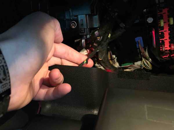

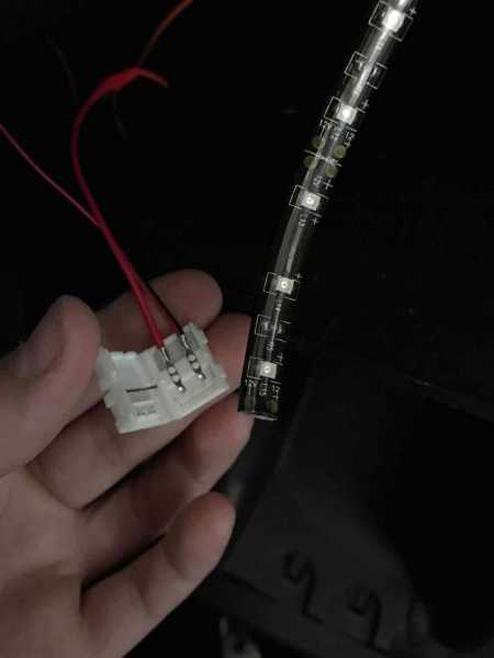

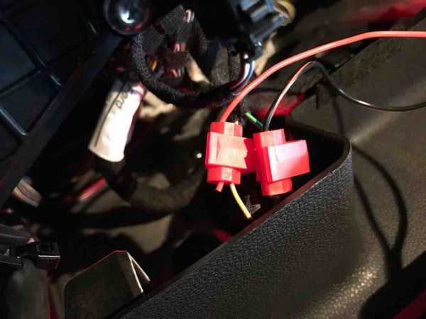

Ti ho fatto un po' di foto, cosi' ti fai un'idea.
La qualita' non e' il massimo, ma le ho fatte con il cellulare, non avevo molto tempo, il posto e' scomodo, ecc. ecc.
Ti ho anche evidenziato con un bordino giallo.
Nella foto 1 ho evidenziato la guida ottica di materiale plastico, e sulla destra vedi il foro che poi sbuca nella parte posteriore del cruscotto (smontando il portaoggetti e infilando le mani dovresti sentirlo al tatto).
Nella foto 2 sempre la striscetta di plastica trasparente, a cassettino aperto.
Nella foto 3 lo spinotto a cui e' collegata la striscetta, ed il cavo di alimentazione.
Nella foto 4 il proseguimento del cavo di alimentazione (che puoi collegare dove ti pare).

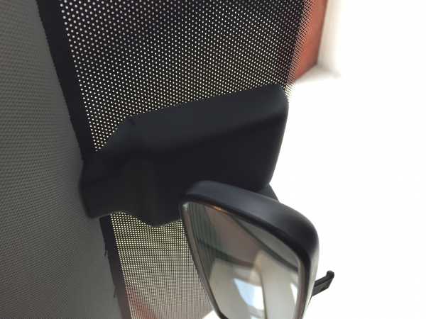

E sapete per caso dirmi cosa sia questa scatolina di plastica nera che ho dietro lo specchietto retrovisore interno? E quei due buchini sulla stoffa lì vicino?
  • fraboom
  • Avatar di fraboom
  • Messaggi: 7
Re:Luci ambientali a led 03/01/2017 15:44 #328470
Qui sei OT ... comunque quello scatolotto dovrebbe contenere l'antenna GPS che serve al sistema di chiamata di emergenza in caso di incidente. Quei due fori (forse) sono per le vetture con sensori luce/pioggia e/o specchio fotocromatico.

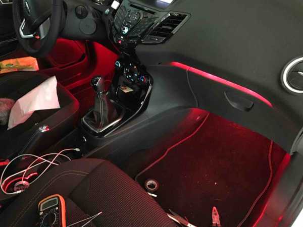

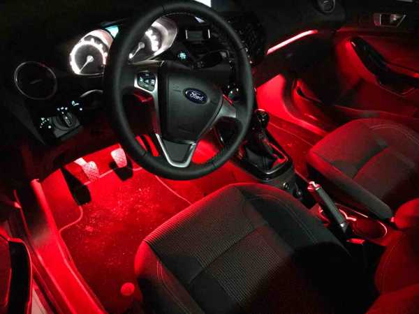

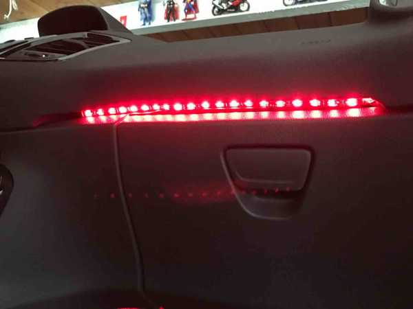

Allora ragazzi dopo miliardi di persone che cercano la famigerata striscia Led sotto il cruscotto vi faccio vedere il mio lavoro .
Premetto che odio smontare L auto nuova ecc quindi ho cercato il metodo più pulito, e soprattutto non rimangono accese durante la guida ma solo quando si apre o si chiude la macchina ma L effetto è molto carino :
1- ho comprato 2 Led rossi t10 da mettere zona piedi 1 lato guida e 1 lato passeggero
2- ho comprato una striscia di Led rossi
3- ho comprato i faston per la striscia ( se un domani la devo cambiare
4- ho comprato dei morsetti rubacorrente in modo da non dover tagliare nulla .
Collegamenti :
Nella mia anche se titanium non ho trovato nessuna predisposizione per tanto ho preso il cavo della lampadina che va sui piedi ho attaccato i rubacorrente con un cavo positivo ed uno negativo che ho portato al faston che a sua volta ho collegato alla striscia di Led .
Per fare uscire la striscia c è già un foro predisposto quindi semplicissimo .
Vi posto le foto e spero di poter essere d'aiuto a qualcuno .
Re:Luci ambientali a led 10/01/2017 13:36 #328747
bel lavoro! la striscia non è troppo potente però? se vuoi tenerla accesa sempre ti consiglio di attaccare un rubacorrente alla lampadina del vano portaoggetti , che per un errore di fabbrica resta sempre accesa
