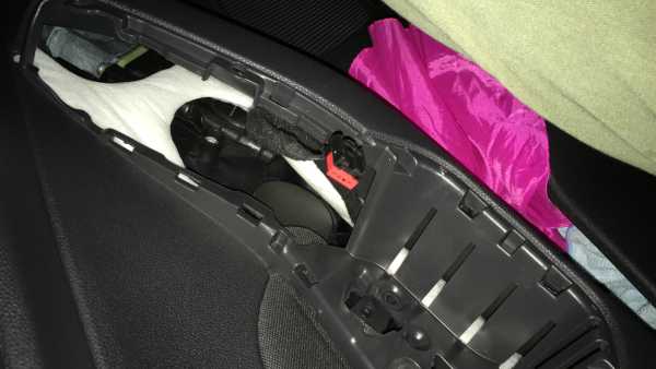

Per quelli nelle portiere, sai per caso se c'è modo di vedere la presenza della predisposizione (cavetti) senza dover smontare tutto il pannello?

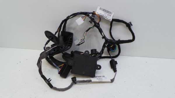

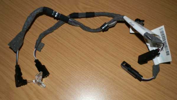

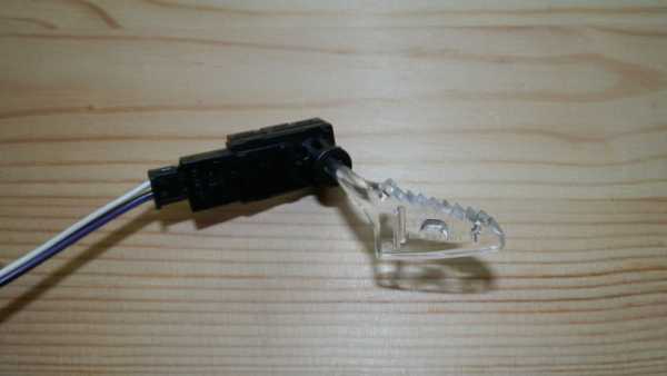

Purtroppo non saprei, ho trovato qualche immagine se può esserti utile, sembra che oltre alla luce sia presente un cavetto di raccordo da collegare alla matassa di cavi della portiera (C1BT-14D624-AAC FINIS 1801700), nell'ultima foto è quello in basso:

io ho già smontato per controllare ma non ho trovato nulla.. in ford ti vendono solo i led senza fili come vedi sopra.

La mia è stata prodotta il 23 Dicembre 2016; posso chiederti se lo smontaggio dei pezzi della portiera è stato facile?
Ho trovato la guida, ma ho paura di rompere qualche gancio!

no sembra perche è tutto a incastro! io l ho rimosso varie volte e non ho fatto danni... se non sai come fare scrivimi un mp che ti allego un video
