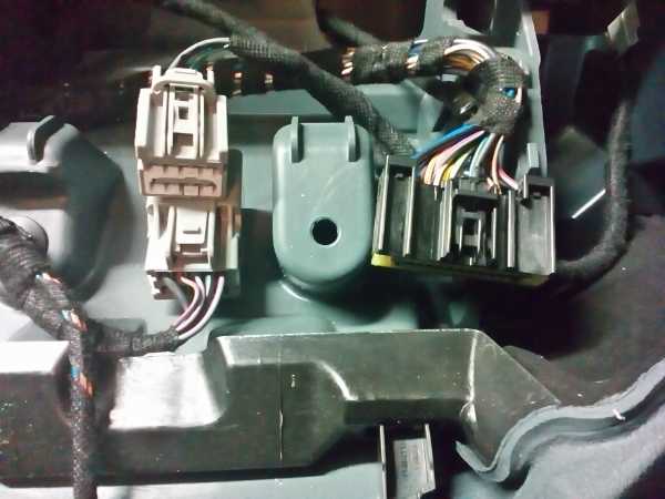

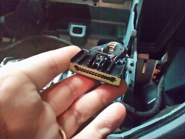

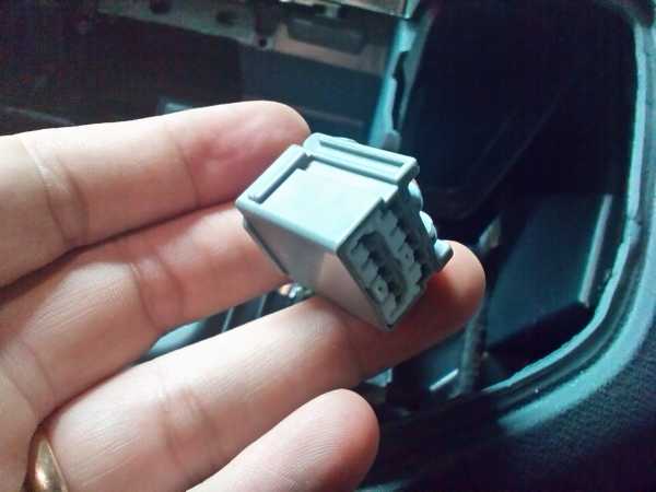

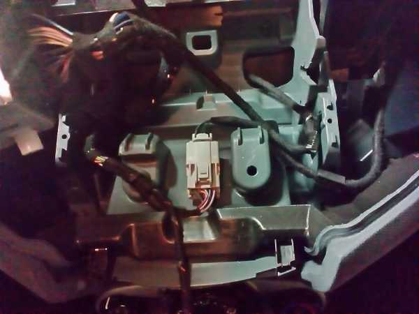

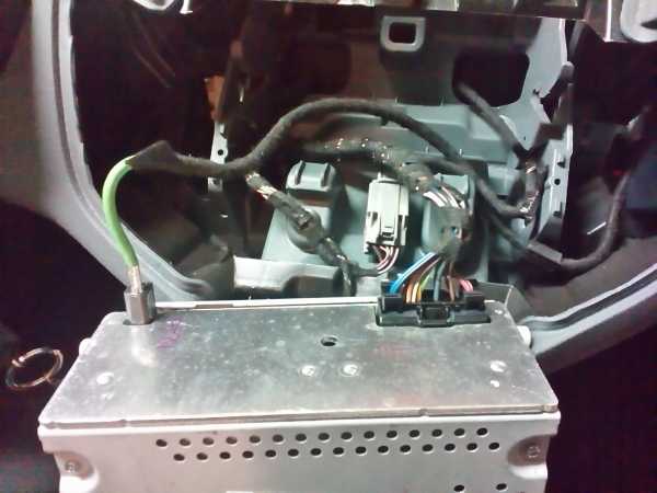

Finalmente sono riuscito a smontare per vedere i connettori.
Questo è quello che trovo
Sono fortunato e posso montare la radio della titanium???
Grazie mille!!!!!!!!!!

Re:Passare da SS a PSS 01/08/2014 23:51 #277978
Solo i modelli costruiti dopo il 2011 (che hanno un connettore unico nero)

Re:Passare da SS a PSS 02/08/2014 05:11 #278000

Re:Passare da SS a PSS 02/08/2014 09:26 #278010
No. Ho detto che puoi montare autoradio solo dei modelli costruiti dopo il 2011
