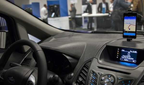

Re:aggiornamenti sync? 01/01/2017 15:59 #328335
Ho visto in rete questa immagine qui:
Qualcuno sa dirmi qualcosa riguardo la fantomatica connessionedi tomtom al sync, se è una cosa extra italiana, o se l'immagine stessa è una bufala...?

aggiornamenti sync? 01/01/2017 19:52 #328341
Credo sia un semplice stream audio tramite bluetooth per riprodurre le indicazioni attraverso gli altoparlanti della radio...

peccato, avevo visto questo video e già mi sollazzavo...
Al minuto 4.18 c'è la parte interessante. peccato che da noi non funzioni....
