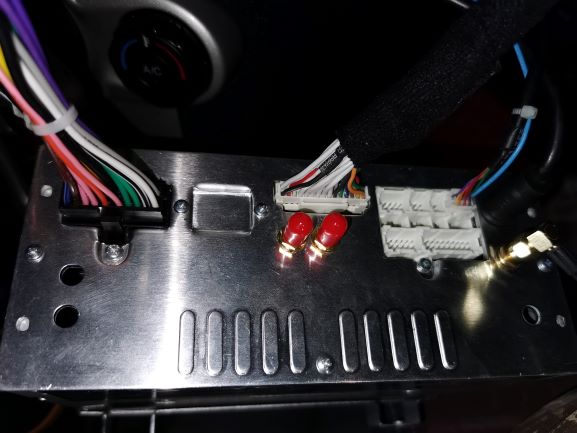

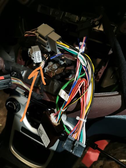

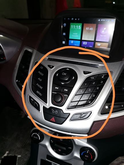

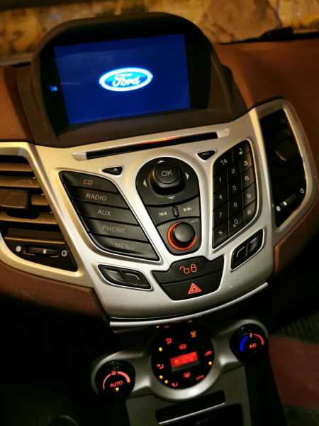

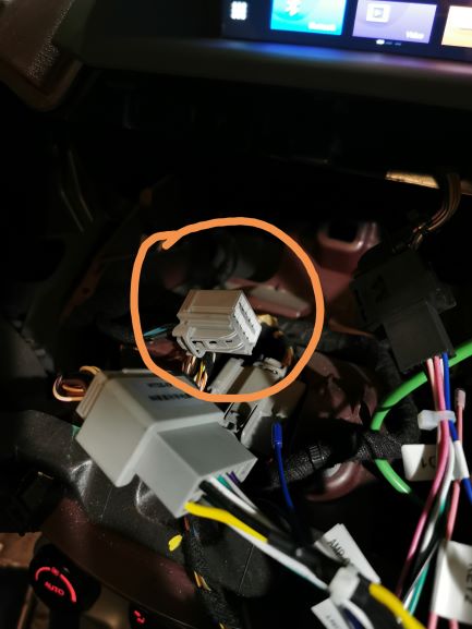

Ciao a tutti, ho una ford fiesta Titanium del 2010 con il Premium sound system, tre giorni fa mi è arrivato L'autoradio Android cinese con 4gb ram e 32 gb di memoria, funziona egregiamente ma rimontando il pannello frontale mi è sparita l'illuminazione e non posso programmare i pulsanti tranne quelli del volante. Mi sono accorto che la mia auto ha due connettori originali con il cinese ne posso collegare solo uno che comprende la scatola canbus e un connettore per il collegamento del display tablet.
L'autoradio si spegne solamente se tolgo la chiave e apro lo sportello ma è impossibile spegnerlo con un tasto e addirittura con l'auto chiusa mi rimane l'illuminazione della chiusura frontale accesa.

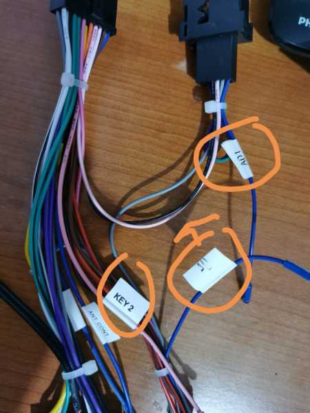

Provato a contattare l'assistenza mi hanno consigliato di collegare il cavo KEY1 con AD2 ma gli ho spiegato che è la tastiera frontale che non funziona non i comandi al volante.
perchè l'altro connettore non ho possibilità di collegarlo ? qualcuno mi sa spiegare cosa passa da quei fili?

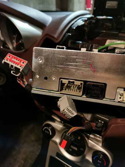

Autoradio Android per ford Fiesta 2010 18/12/2019 21:05 #355805
l'altro connettore arriva dal modulo bluetooth e aux in,quindi non puoi e non serve metterlo sulla androidclaud43 ha scritto:

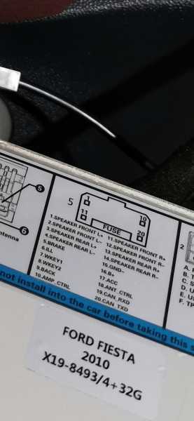

per caso con il tuo stereo è uscito uno schema dei collegamenti ?
  • velocity86
  • Avatar di velocity86
  • Messaggi: 53

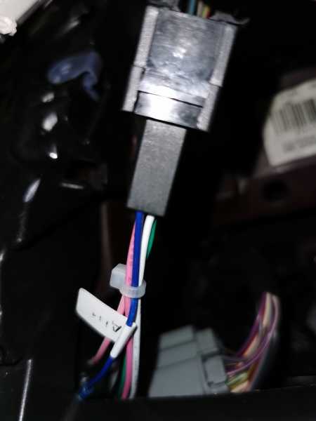

Autoradio Android per ford Fiesta 2010 19/12/2019 10:47 #355808
L'unico schema è del connettore autoradio, ho già provato a collegare AD è AD1 con KEY1 che dovrebbe essere il filo rosa ma niente anzi non funzionano più i comandi al volante. Secondo me il problema arriva dal connettore del display è quello che fa accendere il pannello frontale.

sul cavo che hai collagato, oltre alla femmina che va collegata allo spinotto dell'autoradio, c'è un'altra che va allo spinotto dello schermo originale sulla plancia?
  • velocity86
  • Messaggi: 53
Autoradio Android per ford Fiesta 2010 19/12/2019 11:23 #355813
Si, con il mio autoradio sono arrivati 2 cavi principali uno come il tuo e l'altro grigio compatibile per la fiesta penso 2008-2012.
  • claud43
  • Avatar di claud43
  • Messaggi: 76
Autoradio Android per ford Fiesta 2010 21/12/2019 15:22 #355826
Qualcuno mi sa dire dove trovo lo schema della canbus?
  • claud43
  • Avatar di claud43
  • Messaggi: 76
Autoradio Android per ford Fiesta 2010 21/12/2019 15:34 #355827
l autoradio originale ha un codice, prova a postarlo

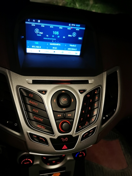

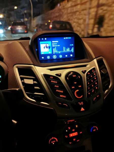

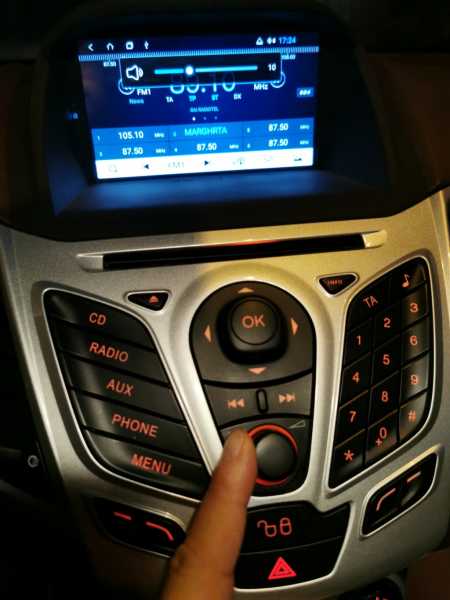

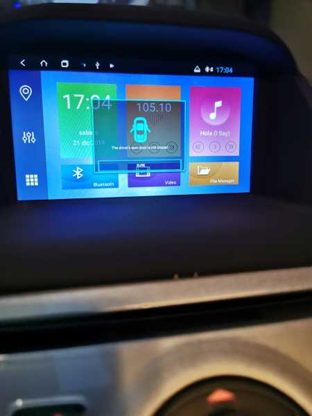

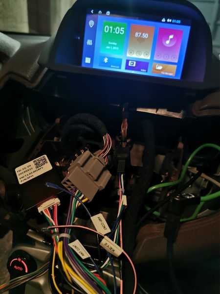

Autoradio Android per ford Fiesta 2010 21/12/2019 19:26 #355830

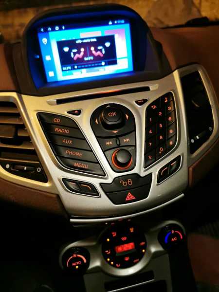

ok, ho risolto il problema .. mi avevano mandato un cavo con dei fili del canbus inversi , dopo vari tentativi ho scambiato i fili ed ora funziona perfettamente.
  • claud43
  • Avatar di claud43
  • Messaggi: 76
Autoradio Android per ford Fiesta 2010 21/12/2019 19:42 #355831

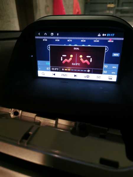

vi comunico che almeno allo stato attuale funziona perfettamente recuperando quasi tutto delle funzioni originali
Ford Fiesta 2010 Titanium con Premium Sound System
Tipo: sportelli aperti, comportamento degli indicatori di direzione, visualizzazione del riscaldamento, temperatura e aria condizionata automatica... il pannello frontale si accende e i pulsanti funzionano senza una configurazione, tasto on/off funzionante, volume etc...etc..
Recupero del Comando Vocale originale :laugh:
