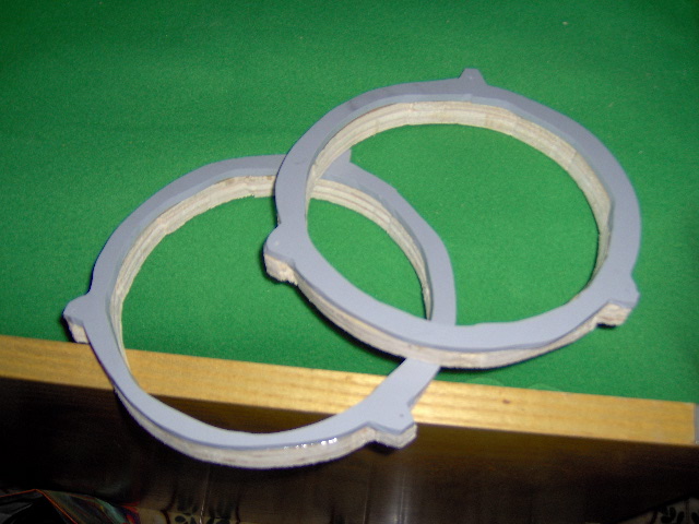

Per installare i WF sono necessari i distanziali che ho realizzato in multistrato con uno strato incollato di gomma per smorzare le vibrazioni (tutto circa 21mm ovvero 18mm di legno e 3mm di gomma).

Esistono anche distanziali prodotti dalla phonocar ma non so come sono.
Il diametro interno del distanziale è da farsi in base al cono del WF mentre quello esterno in base al diametro esterno del WF. Nel segare il distanziale fate prima il foro centrale altrimenti se fate prima l’esterno potreste avere problemi per mantenere il legno mentre fate quell’interno.
I 3 fori di collegamento al pannello invece sono posizionati ai vertici di un triangolo equilatero avente lato di 157mm. Per questi 3 fori ho lasciato delle orecchiette di legno all’esterno del diametro esterno.

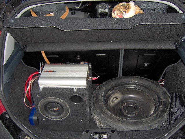

Il mio ampli è fissato con 4 viti sul subwoofer che non è fissato nel bagagliaio perché ho la ruota di scorta che non permette alcun movimento.

Re:Impianto audio rivoluzionato eccetto sorgente 12/02/2011 13:00 #99755
Conviene posizionare l'ampli al lato SX perché si riduce la lunghezza del cavo d'alimentazione.

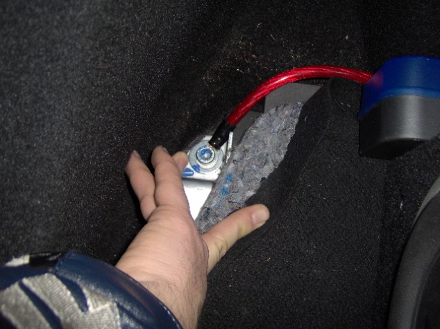

Collegare il cavo di massa all'amplificatore ed ad uno dei bulloni sotto alla moquette.
