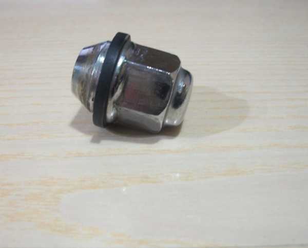

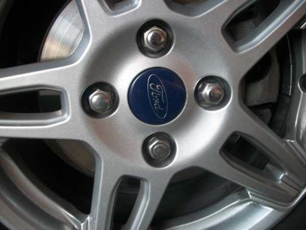

Re:Consiglio per tutti i Fiestisti 19/01/2017 18:39 #329192
io ho risolto cosi...
Ultima modifica: 19/01/2017 18:40 da nik polvere di luna.
Re:Consiglio per tutti i Fiestisti 19/01/2017 19:54 #329194
20nm cambiano poco e niente. Il problema è che le pistole pneumatiche arrivano molto facilmente a 400nm e ci insistono pure. Ci sono delle bussole dinamometriche per chi non vuole usare la chiave. In officina le avevo e le usavo sempre per le ruote. Per i dadi antifurto invece gli do un colpetto giusto per non farli svitare. Per evitare ogni problema è molto meglio meno di 110nm. Io per i dadi ho risolto comprando copribulloni cromati che tolgo all'occorrenza. La soluzione di nik è ancora meglio
