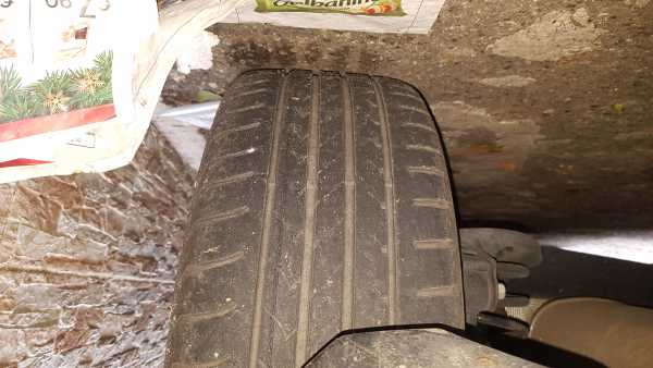

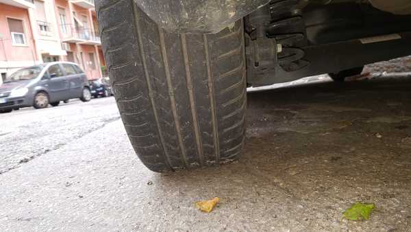

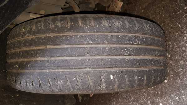

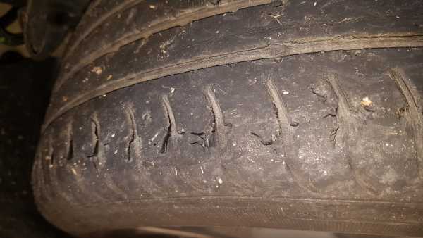

Ecco le foto delle gomme attualmente montate (Primo equipaggiamento - 30.600 km - mai invertite)
Foto ruota Anteriore sinistra (lato guida)
Foto ruota anteriore destra (passeggero)
Foto ruota posteriore sinistra (lato guida)
Foto ruota posteriore destra (passeggero)

Gomme Fiesta Mk7b Consigli sostituzione 17/12/2018 15:59 #350339
...sembra che hanno visto la guerra!
Io non saprei spiegarmelo, non sono mai arrivato ad avere gomme così. Sembrano usate in pista o per fuoristrada...!
Poi non so se hai una guida molto sprint, se la pressione di gonfiaggio è sbagliata anche se fatta dal gommista, se son le strade che percorri o tutte queste cose messe insieme...o una partita di gomme nata male, sempre che ciò possa essere.
In ogni caso le cambierei tutte e 4 il prima possibile, anche perchè da quello che intuisco dalle foto i "piolini" nelle scanalature che indicano il limite entro il quale la gomma va cambiata mi sembrano aver raggiunto tale limite.

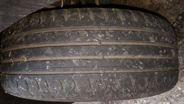

Curz dici per il caldo??? Non m'è mai capitato di sentire/vedere risultati del genere dovuti al caldo nel sud Italia...e ci capito abbastanza spesso. Comunque se è il attore scatenante allora si l'unica è cercare una mescola più dura.
Edit: aggiungo a titolo di confronto la foto delle mie efficient grip quasi a 64.000...
