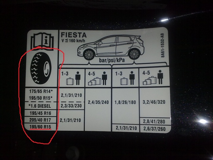

io allo sportello lato guida vedo le pressioni, quello che dici te si trova sulla carta di circolazione ^^

Re:Sostituzione cerchi in lega con cerchi in ferro 29/08/2011 21:21 #124520
son dovuto uscir di casa x farti contento :laugh:
le prime 2 sono x le benzina!
Ultima modifica: 29/08/2011 21:22 da Magarelli.
Re:Sostituzione cerchi in lega con cerchi in ferro 29/08/2011 21:42 #124531
Magarelli ha scritto:
Anche per il 1.4 tdci :)
Re:Sostituzione cerchi in lega con cerchi in ferro 29/08/2011 21:47 #124537
si ovviamente ..sorry :blush:
Ultima modifica: 29/08/2011 21:48 da Magarelli.
Re:Sostituzione cerchi in lega con cerchi in ferro 29/08/2011 22:04 #124547
si ho capito, ma quell'etichetta indica le gomme che può avere la fiesta, non tutte le puoi mettere perchè non sono sul libretto
ad esempio a me ci sono le 205 ma sul libretto no...e ho la 1.6
