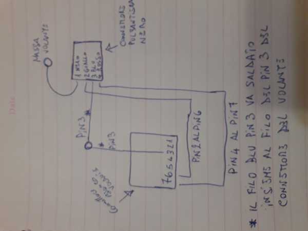

[GUIDA] post-montaggio cruise control 16/01/2018 13:00 #338942
Questo è lo schema corretto per il collegamento del cruise control

[GUIDA] post-montaggio cruise control 16/01/2018 14:17 #338944
Grande!!! :-)
Effettivamente gli altri schemi non erano molto chiari... speriamo che uno degli ADMIN lo metta in evidenza nel primo post.

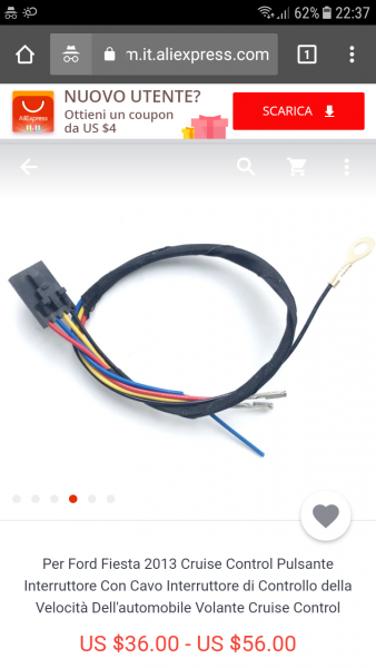

[GUIDA] post-montaggio cruise control 16/01/2018 22:36 #338971

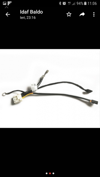

Tu l'hai collegato così è ti funziona?
Ho visto il nuovo tipo di cablaggio che vendono adesso ha 1 fili con l occhiello che è la massa.
2 fili con i puntali che vanno nel connettore
1 fili senza puntale.
Io x mia fortuna sono riuscito a comprare il cablaggio x intero.
  • Enzo75
  • Avatar di Enzo75
  • Messaggi: 307
  • Ringraziamenti ricevuti 40
Ultima modifica: 16/01/2018 22:38 da Enzo75.
Re:[GUIDA] post-montaggio cruise control 16/01/2018 23:04 #338974
Dallo schema direi che è evidente che i pin 1 e 3 dello spinotto bianco sono quelli dell’alimentazione dell’illuminazione, a cui collegare quello con l’occhiello e l’altro “sfuso”.
La polarità va cercata con il tester.
Re:[GUIDA] post-montaggio cruise control 16/01/2018 23:40 #338977
Secondo me prendendo come riferimento il nuovo cablaggio con i fili colorati; il pin 1 del connettore nero che è il filo nero con l'occhiello va a massa e va collegato assieme all'altro occhiello che è già presente nel volante.
  • Enzo75
  • Avatar di Enzo75
  • Messaggi: 307
