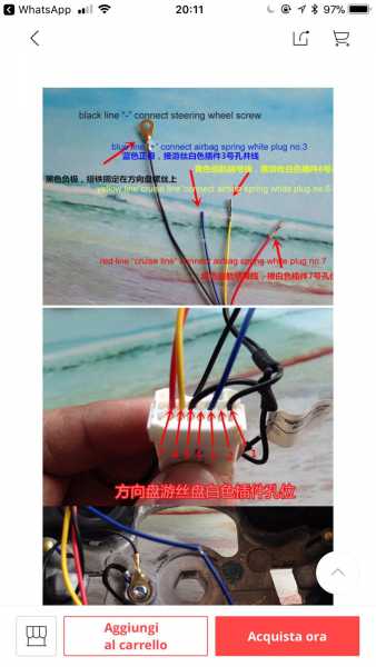

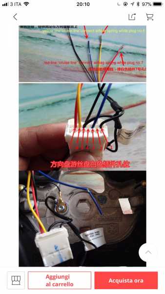

Ciao a tutti, credendo di fare una cosa gradita a tutti gli utenti che hanno acquistato il cablaggio parziale del Cruise control e non sanno come collegare i fili; vi allego 2 foto.
