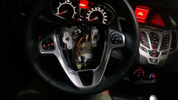

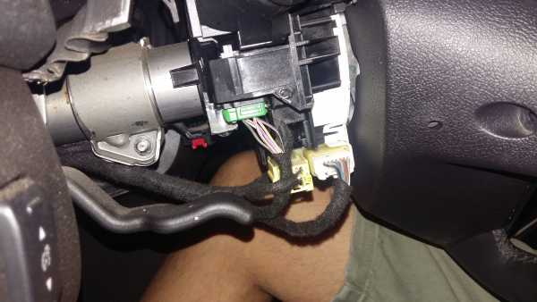

Ho già acquistato il volante del titanio con led e del colore blu, inoltre ho abilitato il pilota alomatico dal foscam, ma non dal segnale quando premo i pulsanti.
Inoltre, non so se manchino i thread perché la mia frusta è diversa da quella che ho visto nel gruppo

Può darsi manchino dei cavi nella tua, è una versione americana che differisce un pochino dalla versioni europee e asiatiche e infatti il contatto spiralato è diverso.

La sparo così.. Ma siamo sicuri che i buttoni di mk7b siano compatibili con mk7a??? . Qualcuno nei post precedenti ha detto che non è così scontato

esatto non è cosi scontato.. a me è andata male... a qualcuno non ricordo chi.. è andata bene.. :laugh:
i tasti hanno una diversa impedenza .. è sicuro.. ora perchè a volte funzionano a volte no... bhoo :lol:
devi mettere il tasto "rosso"

Testate in 3 occasioni pulsantiere mk7b su mk7a e mai avuto problemi

io solo due entrambe 2009 e...andata male... :P ma non ricordo i tasti blu di che anno erano..forse conta anche quello

Le ultime prima del restyling, se non mi sbaglio, avevano gia' l'illuminazione blu.
Magari sono un ibrido... e quindi dipende dal periodo di produzione.

Tutti uguali.. mi sono capitati volanti di tutte le annate restyling e il codice era sempre il medesimo. è probabile che tu abbia beccato entrambi le pulsantiere mal funzionanti.

Solamente il display centrale era un pelino diverso nelle titanium del 2012, ma il resto della strumentazione era il medesimo
