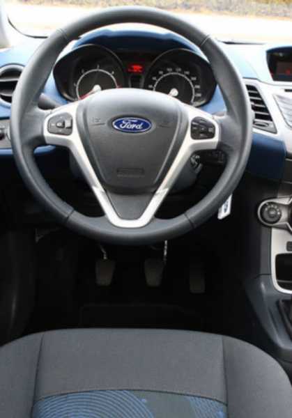

[GUIDA] post-montaggio cruise control 10/04/2020 18:12 #357138
Quindi il cablaggio anche se è quello dei comandi rossi,se gli monto i comandi blu dovrebbero funzionare giusto? In questo caso dovrei trovare solo il comando del cruise, perchè ho mascherina 2 fori con cablaggio della ford con i comandi rossi piu il comando per il vocale originale mio azzurro di sinistra.
  • Dario089
  • Avatar di Dario089
  • Messaggi: 10
Ultima modifica: 10/04/2020 18:30 da Dario089. Motivo: Allego foto del volante che mo sta arrivando
[GUIDA] post-montaggio cruise control 10/04/2020 18:29 #357139
Esatto! Smonti il tuo cablaggio che ha 2 connettori e monti il cablaggio dell'altro volante che ha 3 connettori. Più quelli che vanno all airbag
