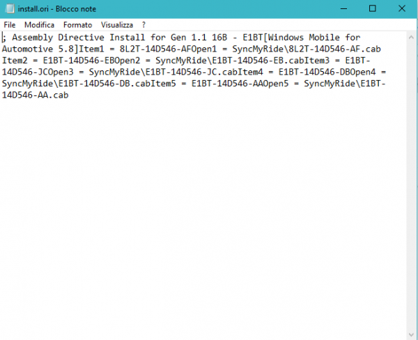

Volevo condividere con voi come ho fatto l'aggiornamento del Sync della mia fiesta 1.5 tdci 75cv Titanium.
Ho il sync1, credo, e sul sito del supporto di Ford Italia, inserendo il mio vin, ho scaricato l'aggiornamento (MAJUXXMTKUGE11611.zip)-
Ho formattato una chiavetta usb2 da 16gb come fat32.
Nella chiavetta ho scompattato il file zip scaricato dal sito Ford che ha creato i seguenti file e cartelle:
install.lst (file)
autoinstall.lst (file)
SyncMyRide (cartella) contenente:
8L2T-14D546-AF.cab
E1BT-14D544-AN.sec
E1BT-14D546-AA.cab
E1BT-14D546-DB.cab
E1BT-14D546-EB.cab
E1BT-14D546-JC.cab
E1BT-14D546-KC.CAB

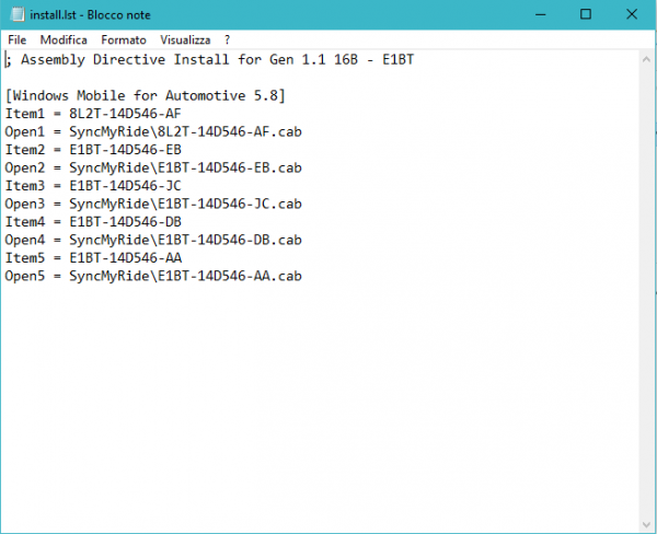

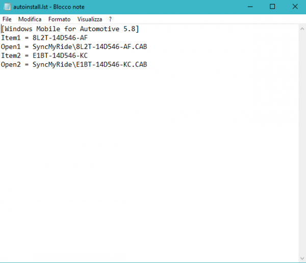

Ho modificato il file Install.lst mettendo in colonna le righe Item e Open, e il file autoinstall.lst modificando la riga Item2 con lo stesso nome della riga Open2 (vedete le immagini allegate). Mi raccomando salvate lasciando lo stesso nome del file originale!
Ho eseguito le procedure per l'aggiornamento come indicato sul sito Ford e lo stesso è andato a buon fine.
Spero di essermi spiegato bene, eventualmente sono a disposizione per ulteriori dettagli per chi non ha ben compreso.

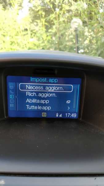

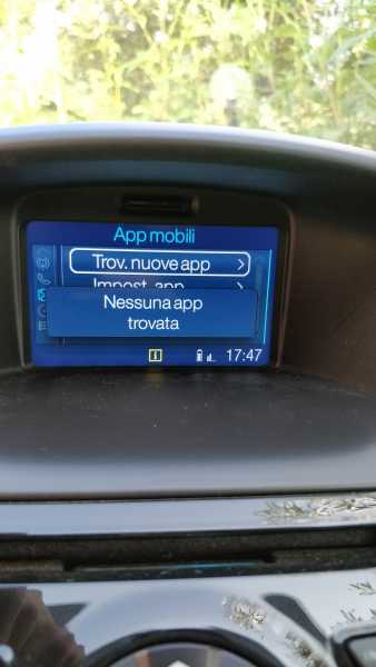

Spero di postare la mia segnalazione nel topic giusto. Sono proprietario di una Fiesta del 2015 con Sync 1 (almeno credo) al quale riuscivo a collegare le app del telefono e, in particolare, Spotify. Questo avveniva, fino a qualche mese fa, senza particolari problemi e il sync funzionava alla perfezione.
Ebbene, da qualche tempo non riesco più a rilevare le app mobili (tra le quali, appunto, la stessa Spotify): ad ogni ricerca sulla funzione "trova nuove app" il sync non trova più nulla (fig. 1)e nelle impostazioni delle app viene data la voce "necessario aggiornamento" (fig. 2).
Ho pensato, quindi, di installare la versione più recente del sync: dapprima seguendo le indicazioni del sito ufficiale ma, come molti di voi, anch'io mi sono trovato nell'impossibilità di effettuare l'aggiornamento tramite Ford Italia. Ho provato anche la procedura indicata da Blackhorse, ma nenache questa ha funzionato.

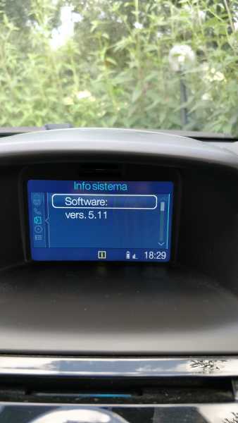

Alla fine mi sono deciso ad effettuare l'aggiornamento scaricando la versione indiana messa a disposizione su questo forum e (finalmente!) l'installazione è andata a buon fine è il sync è aggiornato alla versione 5.11 (fig. 3)!
Pensavo di aver risolto il problema della sincronizzazione delle app ma, purtroppo, nulla di fatto. Il sync continua a non rilevare le app mobili.
A questo punto mi chiedo (e vi chiedo) quale sia il problema ma, soprattutto, se qualcuno di voi è in grado di soluzionarlo. È successo anche a qualcuno di voi? L'impossibilità di connettere le app è un fastidio enorme e, avendo aggiornato il sync, adesso non so più cosa fare.

[Guida] Sync 26/08/2018 08:29 #348101
Ciao, benvenuto :)
Se non ricordo male Spotify non supporta più il Sync da gennaio 2018, l'ultima versione compatibile è la 8.4.36.321.
Probabilmente l'app del tuo telefono si è aggiornata e hai perso la compatibilità... Attualmente l'unica app ancora compatibile con Sync è Glympse.

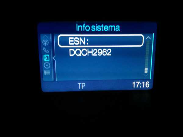

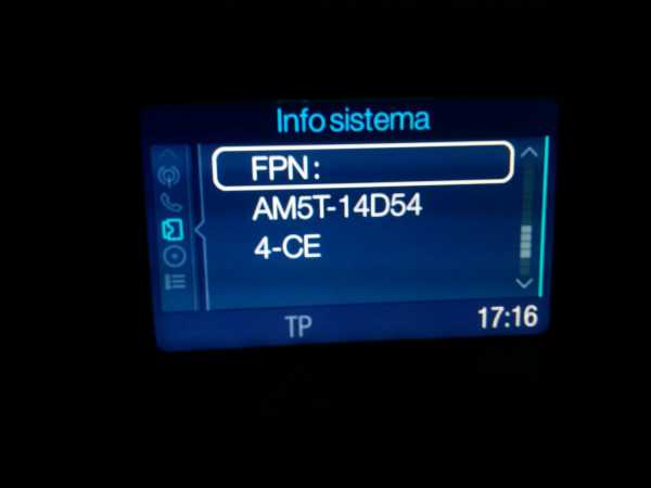

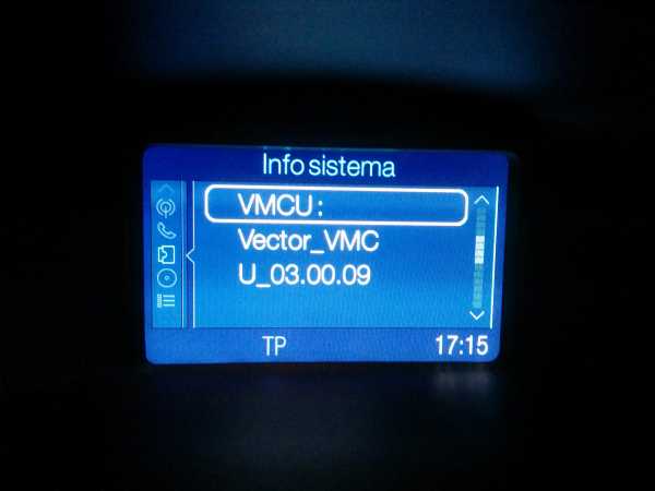

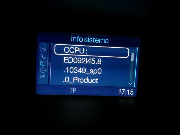

Buongiorno a tutti ragazzi, sono nuovo di questo forum. Possiedo una Fiesta immatricolata in Aprile 2014, con la prima versione del Sync e non riesco a vedere i titoli delle canzoni quando faccio lo streaming con il bluetooth. Ho letto tutta la conversazione e mi è sembrato di capire che non posso aggiornare nulla in quanto dispongo di una vecchia centralina. Tra l'altro sono registrato da più di un anno sul sito indiano e non ho mai ricevuto nuovi aggiornamenti in quanto a suo dire dispongo già dell'ultima versione, stessa cosa quando inserisco il VIN sul sito UK.
Allego le foto del Sync in quanto non riesco a capire di quale versione (5.8, 5.9, 5.10, ecc.) sia dotata la mia Fiesta.

[Guida] Sync 26/08/2018 15:16 #348111
La terza foto conferma che hai l'ultima versione disponibile per le APIM Sync 1.0. Le prime versioni si potevano aggiornare solo in concessionaria, per questo motivo non vedi il numero della versione (introdotto dalla 5.9).
Per avere versioni più recenti del Sync devi sostituire il modulo APIM con uno della serie 1.1 (D1BT-14D212-xx).
