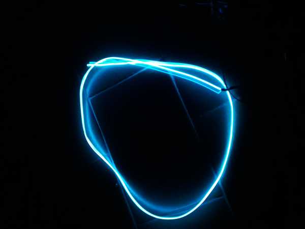

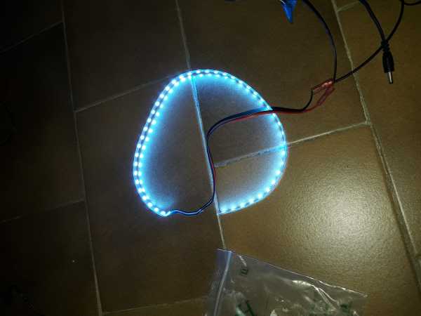

Attivare striscia a LED sopra cassetto portaoggett 04/07/2018 15:12 #347096
mumbletwo ha scritto:
Lampada LED con supporto 1852047 8A61-13D775-AA (8 Euro circa)
Striscia 1820762 8A61-13E700-CC (88 Euro circa)
A me x la striscia originale avevano chiesto 108 più iva.
Io con 10 euro ho messo una striscia a led dello stesso colore del cruscotto, le stesse che ho messo nel porta bicchieri.
