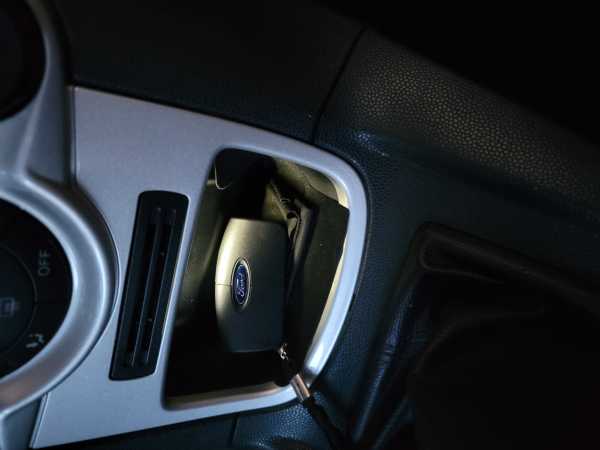

Salve ragazzi, ho acquistato su un sito inglese i led blu per la striscia led sul vano portaoggetti però non riesco a smontarlo. Ho provato e si è sganciato dalla sua sede ma non dalla striscia. Qualcuno potrebbe darmi qualche consiglio? Lo spazio è molto ridotto e non c'è visibilità.
  • Antonio_S
  • Avatar di Antonio_S
  • Messaggi: 3
Attivare striscia a LED sopra cassetto portaoggett 27/05/2023 20:56 #361718
Io li ho smontati proprio oggi, per cambiare il colore, pensando che il LED rosso di serie si fosse ormai cotto, visto il problema della poca luce emessa che affligge le fiesta dal 2009 al .. boh.
smontando mi sono reso conto invece che il problema non è il led bensì la striscia di plastica che diffonde la luce, in quanto ho constatato che anche puntando all'estremità il flash del telefono, la luce diffusa rimane comunque poca.
comunque smontarli non è semplice, la striscia di plastica è agganciata alla scatolina dove è racchiuso il LED con due piccole alette, io con un cacciavite a taglio fine ne ho spezzata una e ho sollevato l'altra, alla cieca perché l'unico modo per vedere cosa stavo facendo è con la fotocamera frontale del telefono ed una torcia, dopo parecchie ore sono riuscito a capire come separare i due pezzi.
Ora ho messo un led bianco ma il risultato è lo stesso un pò deprimente.
comunque se cerchi anche qui sul forum ci sono delle guide su come smontarli
sta tutto le riuscire a sollevare le due alette che tengono uniti i due pezzi
