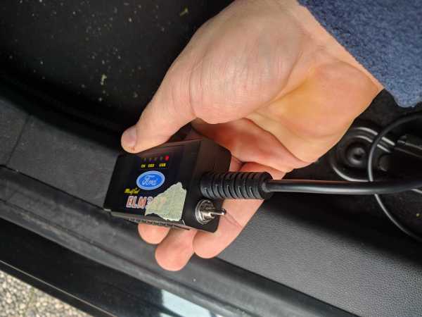

Dove hai comprato il cavo modificato?
  • entony14
  • Avatar di entony14
  • Messaggi: 632
  • Ringraziamenti ricevuti 57
Re:Attivare striscia a LED sopra cassetto portaoggett 27/01/2018 13:44 #339379
Ho comprato questo
www.fastinside.com/prodotto/130763240725/Cavo-diagnosi-F?
il nastro carta l'ho messo io per sapere da che parte lasciare lo switch

Ok grazie mille :)

Bravo buona guida anche io ho lo stesso cavo, al momento ho solo dato una sbirciata dentro i parametri. Nella mia che è una 2016 le luci erano già attivate è bastato solo comprare striscia e connettore, forse a seconda della versione e anno, devo provare i finistrini....

Vado piano e allora????

La mia è una black edition, la tua? Addirittura quando me la consegnarono non aveva le luci dai piedi.. secondo me allestiscono e poi non mettono

Striscia hai montato l'originale o una a Led classica?

Io personalmente ho preso una striscia dai cinesi per 2 euro e mezzo.. per il pezzo di plastica in Ford vogliono 100 euro..

Si si quello lo so :lol: Però son pignolo, devo vedere se mi rimane "perfetto" o no. Stavo pensando di farmela fare in plexiglass.

Tieni conto che l'originale non è propriamente una striscia led, la chiamiamo cosí per comodo.. sarebbe un condotto luce, ossia è un solo led appoggiato su una "striscia" piena di plastica all'inizio che espande la luce, un po' lo stesso sistema degli angel eyes bmw praticamente

Si si, so che appunto una sorta di tubo in plexiglass che conduce la luce del singolo led, idem per i porta bicchieri. Ora valuto un attimo il da farsi. Grazie
