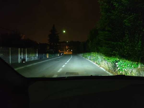

Ragazzi vi aggiorno con le foto..
Questa era prima della regolazione

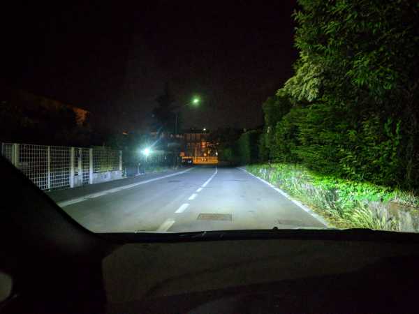

Questa post regolazione
Ho un vuoto di memoria sulla posizione del regolatore sulla seconda foto, ma mi pare fosse a 1.5 diciamo, se lo alzassi ovviamente avrei piú luce sulla destra fuori carreggiata

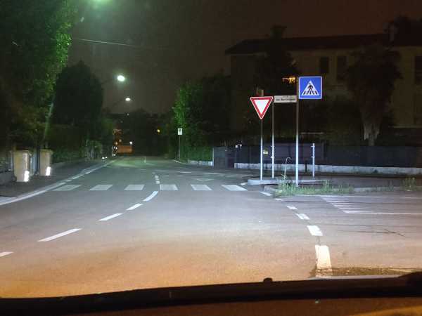

Quando dicevo luce nelle svolte intendevo questo
Se fate caso arrivo a illuminare molto bene il cartello in fondo alla strada, a circa 200 metri di distanza (regolatore su 0)

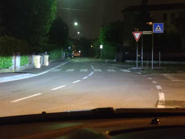

Questa la situazione una volta effettuata la svolta
Ho provato con l'ecosport dei miei genitori, e anche la loro nelle svolte arriva a illuminare molto bene i cartelli in distanza, per ora nessuna auto nel senso opposto mi ha fatto i fanali... Posso solo dire che consiglio vivamente le lampade led B)
