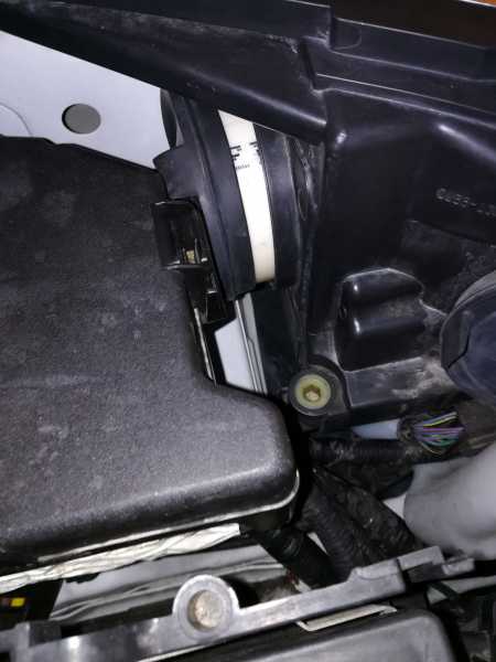

Ciao Ragazzi, volevo anche io montare le lampadine led per la mia fiesta mk7 del 2016, volevo chiedervi se qualcuno aveva già provato il nuovo modello di lampadine postate da Ciccius, queste per capirci:
it.aliexpress.com/item/32879637855.html?...5b-afd6-4abd7d3a25dc
Sono buone? Ci sta tutto nel faro? anche lo scatolino nero? ovviamente prenderei anche i tappi maggiorati, questi possono andare?
it.aliexpress.com/item/32995001824.html?...5,searchweb201603_55
misura? leggevo in qualche post 75mm

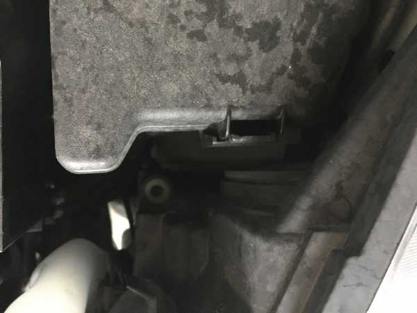

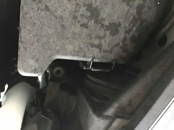

Inoltre ho notato che lato guidatore dietro al tappo originale del faro c'è solo 1 cm di spazio perchè c'è la scatola dei fusibili. Ci sta lo stesso la lampada led con il tappo maggiorato?

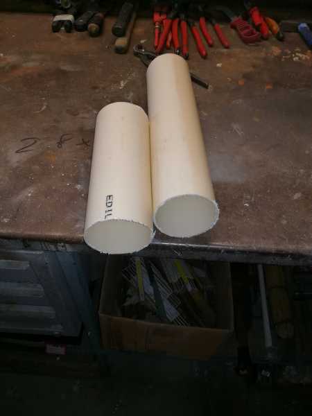

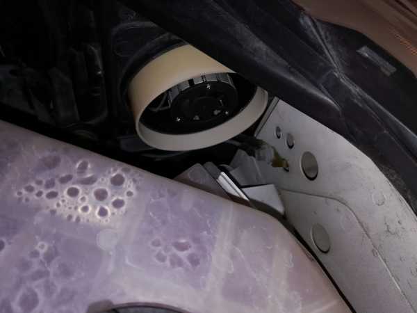

Le lampadine mi arrivano a settimane. Posso però già dirti che vanno molto bene utilizzando da quasi due anni la versione precedente a questa che ha le stesse misure. Parliamo di h7 mini con dissipatore cortissimo. La centralina sta comodamente dentro il faro...luce ottima e nessun tremolio o interferenze. Il dissipatore sporge pochissimo e quindi ci stai anche lato guida. Io monto attualmente le 4300 sempre mini h7 della hlxg perché prima le 5000k non le facevano di questo formato. Ora che ciccius le ha scoperte le ho ordinate subito.
Per i tappi non saprei dovresti misurarlo, io ho risolto diversamente,egregiamente.
Ho usato dei tubi di scarico da 80 mm ...calzano a pennello e si incastrano benissimo...rimangono ben saldi.

Tappi confermo che sono da 75mm

Ciao a tutti, confermo che la misura del diametro interno del tappo originale Ford è di 78mm. Io per mio amico con lampade led maggiorate ho risolto prendendo tappi aftermarket da 75mm (vanno bene uguale anzi tengono anche meglio rispetto al foro da 78mm).

Ciao come ho scritto anche più sotto, diametro del tappo originale è da 78mm (è lo stesso sia per versione Plus con fari a parabola che versione Titanium con fari lenticolari - lo posso dare per certo perché io ho una Plus e ho lavorato sulla Titanium di un mio amico, tappi e fori identici)

Grazie per le informazioni e per le foto, ottima soluzione quella dei tubi, hai intenzione di montarle subito quelle nuove o le tieni di scorta? Se le monti subito facci sapere come vanno :) Ciao, grazie. Hai preso le 4300K o le 5000K?
