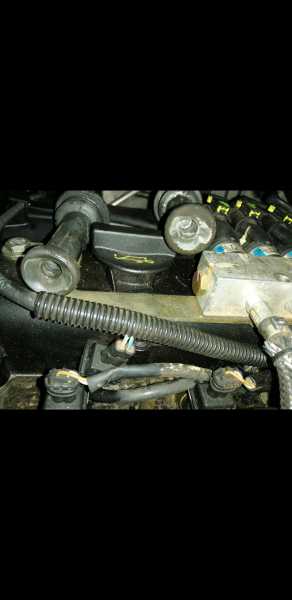

Perdita acqua tappi motore testata - auto va a 3 04/01/2020 01:10 #355928
Ciao ragazzi,
Stesso problema con Fofi 2010 a gpl, 100.000 km.
Un paio di annetti fa l'auto borbottava un po' a freddo, poi sempre di più: risultato, candele allagate da liquido di raffreddamento. Oltre ad averle cambiate, il meccanico dell'epoca sostenne di aver "rettificato" la guarnizione della testata...e da profano gli avevo creduto.
Dopodiché, un anno e mezzo dopo ha ricominciato ad avere numerose perdite d'acqua (ogni due settimane la borraccia completamente vuota) e un altro meccanico ha sostituito diversi cavi che trasportavano l'acqua. Il problema della perdita, d'acqua non si è comunque risolto.
Una decina di giorni fa ha cominciato a borbottare moltissimo e d andare a 3.
Risultato, come da foto, candele bagnate e (terzo) meccanico che prospetta una riparazione dei tappi di fusione e guarnizione testata che ammonta a 700e.
A vostro avviso, cosa potrebbe essere?
Sono abbastanza sfibrato, non so davvero che pesci prendere: qualcuno meno profano di me può darmi una mano/opinione?
Grazie mille

Perdita acqua tappi motore testata - auto va a 3 05/01/2020 19:49 #355945
Ciao
Per il problema dei tappi corrosi vicino le candele, vedo in rete che molti che hanno avuto il problema in realtà avevano ingressi di acqua dall esterno; o acqua piovana o liquido lavavetro
Saluti
