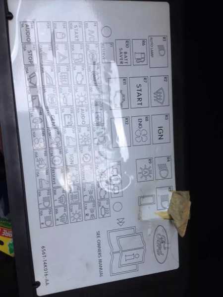

Problemi luci di cortesia 31/12/2014 15:28 #290897
Sul manuale dice soltanto quello nel portaoggetti..comunque per il clacson ho trovato un fusibile bruciato..quindi Penso sia quello...per la luce di cortesia e per le luci del clima non dice nulla..vi mando la foto dello schema così magari mi sapete dire quale potrebbe essere...sempre se è un problema di fusibili

Problemi luci di cortesia 31/12/2014 16:31 #290902
Per le luci del clima non saprei, mentre per quelle di cortesia se c'è un fusibile dovrebbe essere nella scatola fusibili interna :)

Problemi luci di cortesia 31/12/2014 16:37 #290903
Intendi quella dietro al porta oggetti o una interna alla plafoniera?

Problemi luci di cortesia 31/12/2014 17:05 #290905
Io ne ho una dietro al cassetto portaoggetti lato passeggero, e li ho i fusibili delle parti interne all'abitacolo

Problemi luci di cortesia 31/12/2014 17:25 #290907
Cambiando il fusibile del clacson da 10A come quello che era bruciato ,anziché da 15a come indicato e andato a posto.sia quello che la plafoniera.e non capisco come sia possibile...sarà il caso di portarla a far vedere.resto in Tresa di capire come sistemare il clima..in tanto grazie mille a tutti
