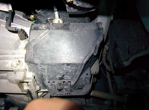

Ragazzi e questo il carter dei leveraggi cambio?? Come si smontare?? Cosa sono quei tubi?
  • p.porcelli1
  • Avatar di p.porcelli1
  • Messaggi: 1995
  • Ringraziamenti ricevuti 98
Re:sostituzione olio cambio 04/10/2015 10:26 #309145
Si questo. Come si smonta non lo so non l'ho mai fatto

Non so come è fatta la tua scatola del cambio, ma posso dirti come ho risolto il problema sulle mie 1.4 e 1.6 TDCi serie 5
Non c'è il tappo di scolo, ma ha il tappo di riempimento, si apre la copertura in plastica, in foto nel post precedente, tramite due alette laterali e sulla sx si trovano due tappi, il superiore è per rabbocco mentre l'inferiore, ha una sfera sulla punta, dovrebbe essere per un ingranaggio ma si nota che è più alto del fondo, svitandolo non esce tutto e soprattutto i sedimenti, ma si introduce un tubicino sottile e si aspira da lì, poi si rabbocca con olio nuovo, ne ho provati ma non c'è storia.. alcuni a pari multi grado peggiorano gli innesti, per cui si mette il suo originale Ford fino a farlo colare dal foro di sopra.... Si fa una ventina di km e si ripete l'operazione, ma prima sul ponte si mette in moto si inserisce la marcia si fa girare le ruote e poi si spegne e si spurga subito, questo elimina molto del vecchio olio ma non riesce ad eliminare tutti i sedimenti che per eliminarli, anche sulle calamite interne, si deve approfittare quando si cambia la frizione e si tira giù il cambio per aprirlo e lavarlo bene.
Come livello ho rabboccato dal bulbo interruttore della retromarcia che si trova alla sinistra di quella scatola in plastica e permette di aggiungere qualcosina in più che aiuta e sulle mie non ha dato problemi che darebbe olio in più, è stato il primo provvedimento fatto che ha risolto per breve tempo, quindi lo spurgo doppio risulta essere la soluzione migliore se non si ha la frizione prossima da sostituire.
