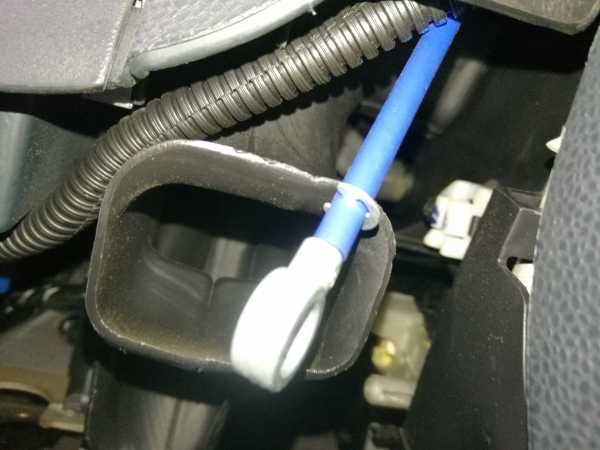

problema aria abitacolo 21/12/2020 23:09 #359095
Buonasera, ho letto tutte le 31 pagine del topic ma nessun parla di filo metallico. È mai possibile che solo io abbia un filo metallico blu che va avanti e indietro se giro la manopola? Credo che dipenda tutto da li il mio guasto ma non so dove agganciarlo. Potreste aiutarmi per favore?
edit 22.12.2020 - aggiunta immagine del filo

Ultima modifica: 22/12/2020 10:30 da Ilario. Motivo: aggiunta foto per descrizione più completa
