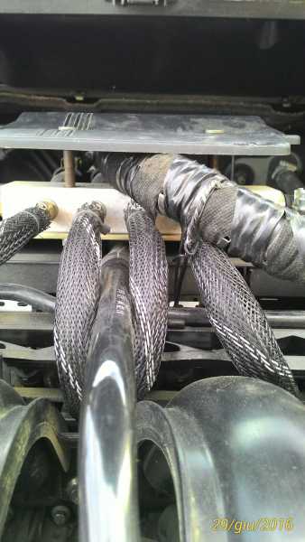

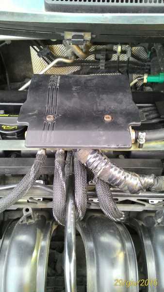

guida (aggiornata) alla risoluzione problemi a gpl 29/06/2016 18:45 #322627
Per chi potesse interessare posto le foto della posizione (modificata) dei miei cavi iniettori gpl posizionati centralmente quanto più possibile distante dalle candele e avvolti in un tubo porta cavi per proteggerli dal calore,ecc e rialzato il carterino brc al di sopra di esso per un fatto estetico con delle viti più alte.

guida (aggiornata) alla risoluzione problemi a gpl 01/10/2016 11:16 #325219
Ciao, i miei eran già cosi di base , nel senso dalla parte opposta delle candele. Una domanda, sai dove posso trovare il carterino della BRC?
