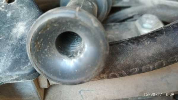

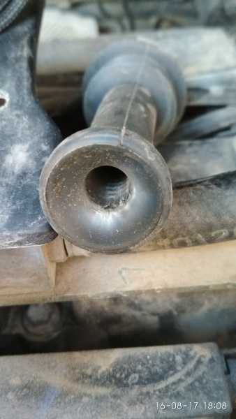

salve ho un problema come scritto qualche tempo fa la macchina a GPL strattona a bassi regimi e a vuoti di potenza e spesso sembra che spari ora ho trovato un cavo candela già cambiato per lo stesso problema in queste condizioni qualcuno sa che potrebbe essere grazie

Dalle foto non mi sembra che ci siano particolari problemi nel cavo, mi sembra solo un po' sporco, anche la mia strappava e alla fine ho risolto aumentando un po' lo spazio fra i due elettrodi delle candele, altri hanno risolto cambiando i quattro cavi delle candele più 4 candele migliori ma il kit costa circa €150 e dato che la mia ha già 150000 km non mi sembra il caso di spendere quella cifra anche perché ora funziona abbastanza bene.

Re:guida (aggiornata) alla risoluzione problemi a gpl 18/08/2017 12:13 #335909
Controlla che non ci sia acqua nei fori delle candele. A volte perdono i tappi di fusione sulla testata che perdono e riempiono tali fori, mandando in corto i cavi
guida (aggiornata) alla risoluzione problemi a gpl 18/08/2017 18:49 #335916
i tappi li ho sostituiti qualche tempo fa come pure il cavo candela e lo stesso cavo nuovo comprato in Ford dopo qualche giorno e diventato come il vecchio sembra bruciacchiato nello stesso punto

Re:guida (aggiornata) alla risoluzione problemi a gpl 18/08/2017 19:15 #335917
Prova a cambiarlo e invertire le candele. Se lo fa ancora sullo stesso cilindro sostituisci la bobina

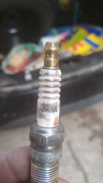

Re:guida (aggiornata) alla risoluzione problemi a gpl 23/08/2017 08:11 #336008
grazie delle risposte .comunque ho smontato pure la candela e da un lato sulla ceramica aveva una striscia nera tipo sporco ho residui di non so cosa nero lo pulito e per ora sembrerebbe che non strattona come si possa essere formato non lo so.

guida (aggiornata) alla risoluzione problemi a gpl 27/09/2017 16:15 #336719
salve ragazzi ,sembrava risolto andava una meraviglia e invece ricomincia ecco come era la candela e il relativo cavo e nuovi strattonamenti e scoppiettii qualcuno sa risolvere questo rebus grazie.
