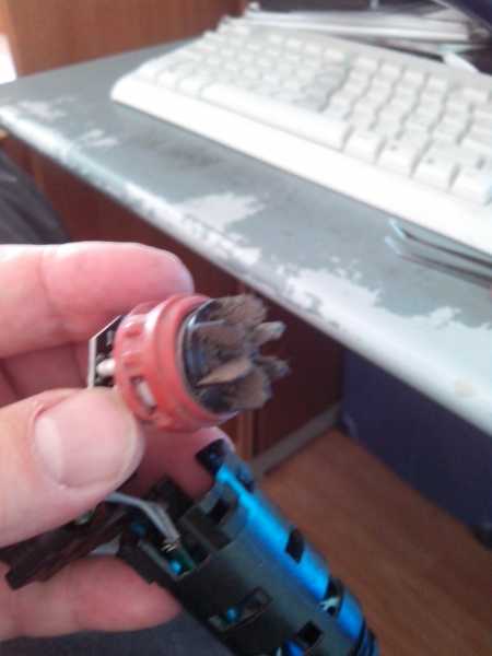

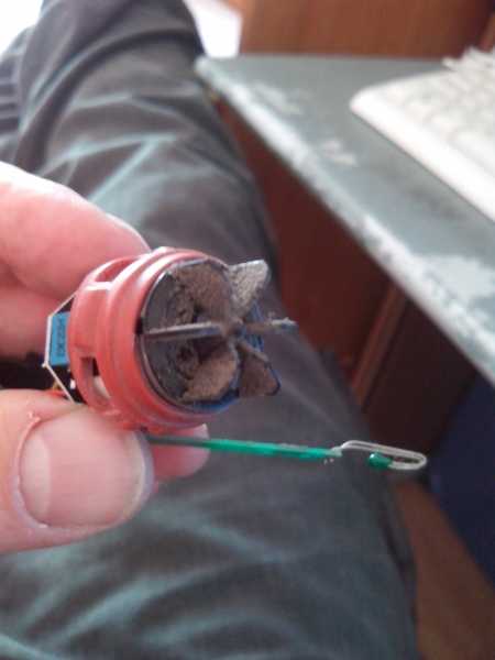

Ho risolto la questione ronzio clima automatico! 12/07/2014 16:10 #275983
Dopo numerose volte che l'officina Ford mi ha preso in giro dicendo che mi aveva pulito e lubrificato la ventolina, Seguendo questo topic, mi sono fatto vedere (e smontare da loro) tutto il pannello in plastica, il cassetto segreto e la copertura del cambio.
Ho tolto e smontato il sensore, in effetti era sporco (non esageratamente) ora devo richiudere il tutto, ma mi chiedevo se era il caso di coprire la parte aspirante con una retina tipo zanzariera fine x evitare che si sporchi troppo velocemente, e eventualmente un domani sostituire al retina senza smontare il sensore.
Il famoso gommino per il momento non l'ho ordinato, allego delle foto del sensore durante il mio intervento.

Ho risolto la questione ronzio clima automatico! 12/07/2014 16:19 #275984
Se metti la retina rallenterai il già debole flusso d'aria, il sensore non funzionerà bene.
